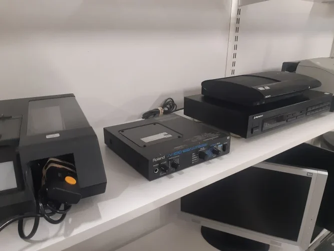

Anfang des Jahres stand beim örtlichen karitativen Second Hand Shop in meiner Kleinstadt ein JV-1010 im Regal, sah aus wie neu und sollte 500 SEK (ca. 43 €) kosten. Natürlich habe ich ihn mitgenommen, ich hatte bis dahin noch nie einen Roland Rompler (vom JD-800 mal abgesehen).
Vom Klang war ich sofort begeistert, so viele gute Butterbrot-Sounds in so einer kleinen Kiste! Und dann hat er sogar noch Platz für eine Expansion Card.

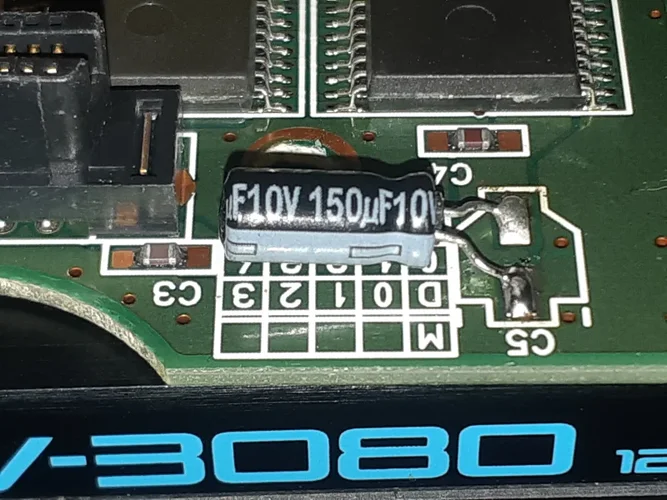

Eine Sache ist mir noch aufgefallen: Die Karten in meinem XV-3080 haben bereits alle ausgetauschte Kondensatoren. So weit so gut, aber die neuen haben 10V (reicht wohl?) und 150 μF, die originalen haben 100 μF. Ich habe keine Ahnung, was dieser Unterschied bewirkt - ich habe nur gelesen, dass man beim Recappen Kondensatoren mit der gleichen Kapazität nehmen soll.
Ist die Abweichung so gering, dass ich die Elkos bedenkenlos drin lassen kann?

Schau bitte mal hier rein https://www.sequencer.de/synthesizer/threads/roland-jv-jd-xp-serie-expansion-boards-sr-jv80-sind-tickende-zeitbombe.130216/
Ja, natürlich müssen die Elkos gleiche Werte haben und ja, so die Karten gemeint sind - aber das scheint wohl bedacht worden zu sein. allerdings weiss ich nicht, ob die 50µF viel ausmachen - immerhin ist das quasi Speicherfähigkeit.
Bei der Ersetzung von Kondensatoren sollte die Kapazität eher gleich oder leicht höher sein sollte als die des Originals. nicht weniger. Ich weiss nicht was der macht, aber wenn er filtert - dann macht er das jetzt eben anders. Ggf. kann jemand, der das weiss, wofür die sind aber noch genauer beantworten oder richtiger.

Danke, den Thread hatte ich gelesen. Deshalb war das erste was ich machte, als ich den XV-3080 bekam, ihn aufzuschrauben und die Kondensatoren auf den Karten zu checken. Soweit ich das beurteilen kann, funktionieren die Karten mit den 150 μF Elkos so, wie sie sollen. Da ich aber keine besondere Ahnung von Elektronik habe, frage ich mich, ob die etwas zu hohe Kapazität vielleicht schlimmstenfalls die Karten schädigen kann.
