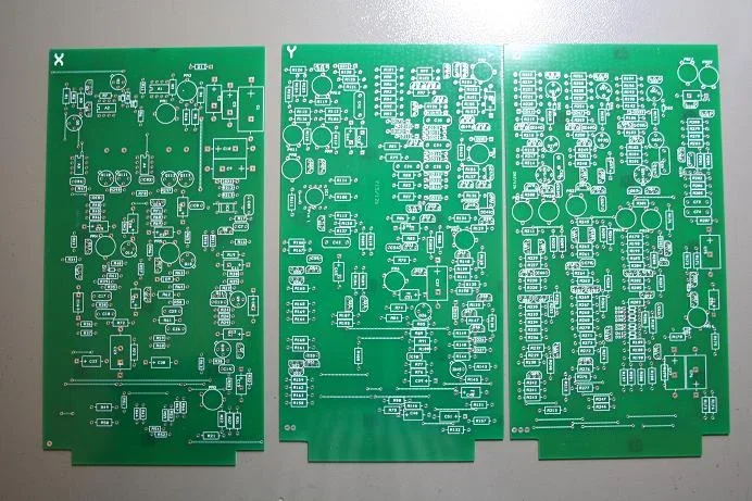

Ich habe die Platinen jetzt bekommen :supi: .
Es werden schon wieder Aufträge für einen 2. Batch gesammelt, die Infos auf der Web-Page wurden noch ergänzt.
Gibt es hier Jemand, der mitbestellt hatte ?

Habe mich für die 2. Runde gemeldet. Bin echt schon darauf gespannt. Was hast du insgesammt bezahlt? Ist es bei den 60 GBP geblieben?
Die Verdrahtung ist gut dokumentiert, da sehe ich kein Problem.
Einzig bei der Beschaffung wird man entweder tief in die Tasche greifen müssen (bei Ghielmetti fertigen lassen), oder auf eine Eigenkonstruktion setzen.

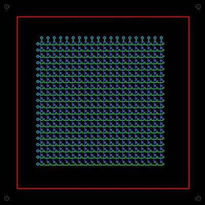

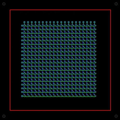

Ich hatte mir schon die Mühe gemacht, und einen Layoutentwurf für einen Eigenbau angefertigt, bei dem das Patchfeld der Grösse der 20x20-Matrix (der VCS3 hat Original 16x16, hier können noch Mods eingefügt werden) entspricht.
Als Kontaktbuchsen nimmt man 1-reihige vergoldete Buchsenleisten (jeweils 2 Kontakte pro Patchpunkt), als Steckpins die passenden Stiftleisten dazu.
Zwischen die Pins kann dann der passende Widerstand (2.7K) gelötet werden, dann mit Schrumpfschlauch isolieren (der dient dann gleichzeitig als Griffstück).
Etwa so:

Und nach außen hin? Das schaut dann sicherlich nicht so sonderlich schön aus.
Es ist erstmal nur so eine Idee - was letztendlich daraus wird, ist noch völlig offen.
Natürlich müsste über die Buchsen dann auch eine passend gebohrte Blende, damit die Platine nicht offen liegt.
ich denke, das ist wohl deine Idee - sieht aber nicht schön aus!

ne kleine321 20x20 kostet 181.- bei Ghielmetti pins 3-4 Eur/each ...wie kommst du auf 500 Eur??
Die VCS-Teile sind wesentlich größer als die Standard-Teile. Das reduziert die Fummeligkeit & Unüberschichtlichkeit etwas. Mit richtigen Buchsen zum Patchen (mit Kabeln) kann das aber immer noch nicht mithalten.
Diese Mini-Dinger wären mir zu fummelig - die kann man ja nur mit Pinzette bedienen.
Das müsste dann schon aus der 621er-serie sein...
die 621 mit Mwst und ausreichend Pins 20 Stk. - das wird dann schon recht teuer. Der Vorteil ist aber das du die Widerstände auch selbst einlöten kannst.
Für den Schotter kann man sich das doch auch mit Mini-Klinken bauen. Das geht dann auch groß genug.
(stehende Stereo-Mini-Klinke auf Platine. )
