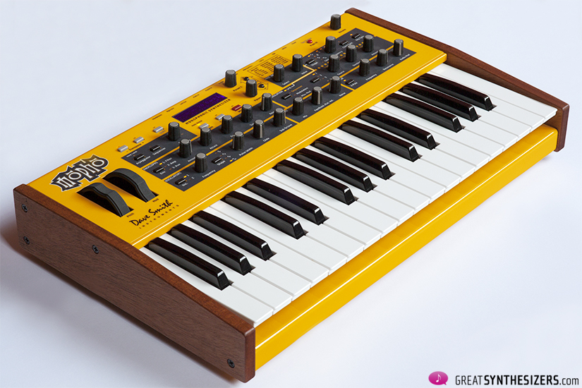

Aber, .. da hier der Pro-One gerade der BS2 vorgezogen wird...
..wäre dies hier nicht eher ein "ersatz" bzw. alternative zu einem Pro-One? (..statt der BS2):
