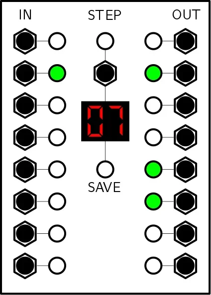

Och, das müsste schon gehen. Ich stelle mir das so vor: Nehmen wir mal an, du hast eine Matrix von 8 Eingänge und 8 Ausgänge. Mehr passen nicht auf 3HE. Wir wollen jetzt jeden In auf jeden Out schalten können.
1. Wir schlaten intern mit FETs, die fressen wenig Strom, 64 Stück genügen. Vielleicht gibt es auch ICs dafür.
2. Das Ganze braucht jetzt noch einen Microcontroller, vielleicht Arduino aber wahrscheinlich geht es auch primitiver. Der Verwaltet den ganzen Salat.
3. Jeder Eingang und jeder Auisgang hat einen Taster, der mit LED unterlegt ist. Drück man einen Taster an einem Eingang, dann leuchtet er und alle Ausgänge, die mit diesem Eingang verbunden sind. Drückt man auf den den Taster eines Outs, kann man diesen Ausgang für diesen Eingang aktivieren oder passivieren.
4. Jeder mögliche Patch - es sind 64 - soll nun noch gespeichert werden können. Dazu könnte man 100 Bänke bereitstellen, die mit einer Segmentanzeige dargestellt werden. Mit einem SAVE-Taster werden die nun belegt.
Warum 100 Bänke, wenn es nur 64 mögliche Patches gibt?
5. Weil man sich auch mit einem CV-Trigger durch die Speicherbänke steppen kann. Das heißt, man kann von einem Patch zum nächsten wechseln, wenn an einem STEP-Eingang ein Gate oder etwas ähnliches anliegt anliegt. Vielleicht könnte man mit negativer Trigger-Spannung auch rückwärts steppen. Das bedeutet, dass man leicht ganze Songs aus Strophen, Refrains, B-Teilen usw. bauen kann, wenn man sich die Patches clever organisiert.
Beispiel, die Strophe ist Patch 10, dann steppt man zum Refrain in 11, dann zum B-Teil auf 12, weil man nun aber nicht mehr auf 10 zurück kommt, steppt man auf 13, wo eine Kopie von 10 oder vielleicht eine leichte Variation liegt usw. Man muss auch nicht Songstrukturen nachbauen, man kann auch Modulationsquellen zeitgesteuert umschalten, FM-Carrier wechseln oder was weiß ich.
Wenn man mehr als 64 Bänke hat, kann man aber besser organisieren und muss nicht so schnell etwas löschen.
Unten habe ich mal aufgemalt, wie ich mir das vorstellen würde.

@kpt_maritim
So hatte ich mir das auch vorgestellt. :)
Gibt's da nicht schon was in die Richtung?
  • #195
@kpt_maritim
Keine Ahnung. Im Prinzip ist das ganze nur ein fortschrittlicher über CV umschaltbarer CV-Mixer. Wer Ahnung von Microcontrollern und etwas Schalterei hat, könnte sowas leicht in die Tat umsetzen. Ich werde ihn nicht verklagen, die Idee zu klauen, wenn ich ein Modul gratis bekomme ;-)
Viele Grüße
Martin
