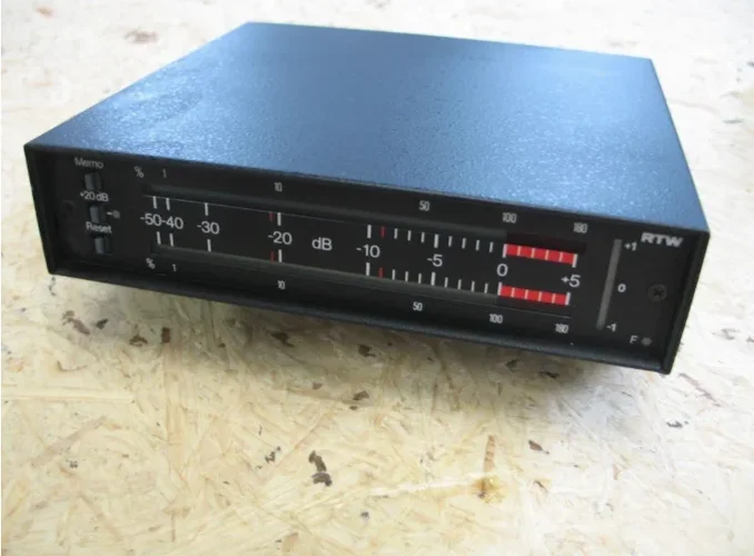

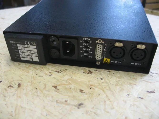

Kann mir jemand sagen wie man einen Peakmeter RTW in den Signalweg einbaut, dieser hat ja nur XLR Inputs und keine Durchschleifung des SIgnals?
Das Signal kommt von einer analogen Konsole und geht direkt in das Interface, nun möchte ich diesen dazwischen hängen.

Kannst du an deiner Konsole nicht einen 2. Ausgang missbrauchen bzw. gibt es nicht da eine Art Spiltfunktion oder einen 2. Summenausgang, ist doch ansich bei jeden halbwegs guten Mischpult dran?
Einfach Headphone-Out vom Pult ins RTW - also Stereoklinke auf 2x XLR mono.
Der Headphone-Ausgang ist ja justierbar. Pegelton drauf und Level entsprechend justieren.
Damit sparst du dir auch die Kalibrierung in der Werkstatt, obwohl man das auch relativ
einfach selbst machen kann. Manual gibts im Netz oder auf Anfrage bei RTW, die sind sehr
hilfsbereit auch bei alten Geräten.
Ich hab hier ein 1206D, das hat neben XLR auch Cinch-Eingänge (kalibrierbar).
Ich gehe analog Stereo Klinke aus dem Interface Headphone Out auf Cinch ins RTW.
Einen teuren Y-Splitter kannst du dir sparen.
Hatte vor 2 Wochen auch ähnlich verkopfte Gedankengänge als ich mir ein 1206D gekauft hatte.
Als es dann da auf dem Tisch stand, ist mir diese simple Lösung eingefallen.
Naja, es geht ja darum, den Pegel zu messen, der am Wandler ankommt; nicht um den Pegel, der aus dem Pult rauskommt. MAn will ja auch mal nicht das Pult, sondern was anderes direkt an den Wandler hängen. Dann will man auch in diesem Fall den Pegel messen. Deswegen den Splitter; man benutzt einfach den Splitter als Quasi-Eingang für den Wandler - egal was für ein Gerät das Signal liefert.
