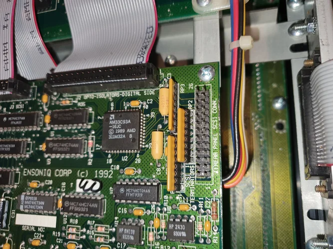

Danke - ich muss das ja extern an den 25pol SCSIPort von ASR-10 hängen , also hinten am Gerät.
Mit dem 50pol Anschluss habe ich nichs angefangen, da die SCSI Karte im ASR-10 selber direkt von einem ganz kleinen propreitären Stecke auf den Anschluss geht.
Proprietär? Ich vermute mal, das ist ein 50pol HD (half Pitch DB50) Anschluß, der mit den seitlichen Haken, der ist nicht proprietär, sondern recht verbreitet, siehe hier, der Untere der beiden Stecker ist es:
Den findet man an einigen Samplern und auch an vielen SCSI-Steckkarten.
Die Bilder, die ich vom ASR-10 sehen konnte, zeigen aber alle den normalen DB25 SCSI Anschluß. Oder habe ich da etwas mißverstanden?

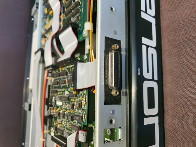

  • #131
Ach frag mich nicht auf was ich da neulich geachtet hatte - es war jedenfalls der falsche Anschluss :)
Hier der Richtige:
  • #132
Centronic 50 Pol Gibt es auch als Quetschversion für ein Flachbandkabel, dann mit einem Standard Centronic 50 auf DIN Sub 25 SCSI Kabel in den Sampler
  • #133
Hier der Richtige:
Normaler DB25 SCSI wie bei alten Macs, vielen PC Interfacekarten und Synths/Samplern.
Der Spezialstecker den Du meintest könnte vielleicht der für den OEX-6 Output Expander gewesen sein, das ist iirc so ein rundes Ding.
Genau mein Reden weiter oben :)
