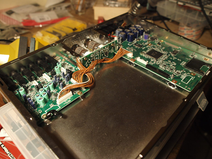

Okay, ein gewisses "Restrisiko" bleibt da immer... :lol:
Kann man aber mit der Katzeklo-Mod™ einigermaßen in den Griff bekommen!
Wahrscheinlich hat Korg dafür soviel Platz gelassen:

Ist das wirklich alles in der Tribe? Ich frage aus dem fiesen Hintergedanken heraus, da was zu basteln. Da sehe ich einen Anschlussport, der offenbar noch an eine Hauptplatine angedockt wird. Fehlt die auf dem Bild oder ist es in der Tat so aufgeräumt in der Tribe?
( blogstoff )
Mir kommen da Mod-Ideen übelster Sorte..

unter der potiplatine wird von der höhe her nicht soo viel platz sein aber man kann ja noch den Röhrenquatsch rausmachen.
micromodular wär was feines oder irgendein Linuxrechner mit ein paar fiesen mastereffekten. Da wo die Röhren sind kommt dan noch ein grafikfähiges Display rein :) Platz für potis wäre unter dem Display wo die Auflistung der Menüparameter ist.

Der Anschlussport ist doch für die Bedienelemente, die fehlen auf dem Bild.
Ja, die ESX ist innen tatsächlich so aufgeräumt.

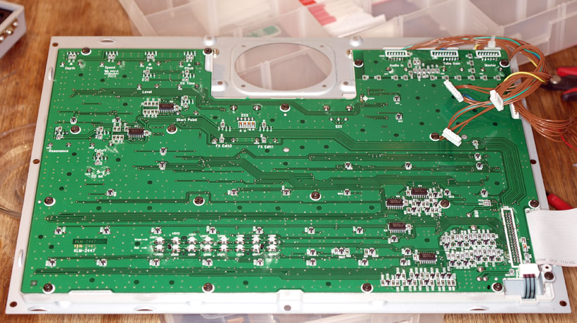

Auf dem Mainboard KLM-2366 verbindet unter anderem der CN1 Connector
selbiges mit dem Tasterboard - auf dem Katzeklo-Mod™ Bild nicht gesteckt.
Korg hat sogar ein kleines Extraplatinchen KLM-2449 gefertigt, welches mit zwei
Schrauben fixiert den Steckverbinder sehr wirksam daran hintert, aus Gründen
"äußerer Gewalteinwirkung" herauszurutschen:
Im Prinzip wäre es theoretisch schon möglich, die Tube Platine KLM-2448 rauszuwerfen
und das Line Out Signal vorher abzugreifen und auf die Klinkenbuchsen zu routen.
Allerdings ist das Unterbrechen von Leiterbahnen und Neu-Legen von Verbindungen
im Umfeld der recht engen SMD Bestückung bestimmt kein Spaß...
Übrig bleibt der recht üppige Freiraum, in den natürlich eine Extra-Platine
eingepasst werden könnte - Bloß wozu? Die Kiste mit weiteren Effekten aufmotzen,
die man auch als "Outboard EFX" an die Line Out stöpseln kann?
Naja: und "Platz unter dem Display" ist da nicht wirklich...
...denn Du müsstest für weitere Bedienelemente / Potis durch die Frontplatte,
dann das Metall-Chassis, den Kunststoffrahmen und schließlich die Platine bohren!
Das erschwert schon den Einbau einer ansonsten recht simplen Mod, per zusätzlichem
Schalter die Funktionen MUTE und SOLO nicht nur per Taster zu aktivieren, sondern auf
"hold" zu setzen. Wesentlich schöner wäre sowas über ein "Update" der Firmware zu
realisieren, oder per add-on Platine mit zusätzlichem Abgriff des Tasters "shift"
dann elektronisch zu lösen. Also "shift+Mute" = "Mute-hold".

Danke für die Details. Dann sparts mir das aufschrauben. Hmm, mir scheint, da passt ein MFB oder Micromodular durchaus rein. Evtl sogar ein Microkorg. Das wäre sicher nicht schlecht.
Die Elemente dazu wären hingegen schwerer untergebracht. Möglich ist aber vieles dabei.
Evtl ist es aber fast einfacher, sich ein entsprechendes GEhäuse zu bauen und die Sachen zusammenzubasteln. Quasi eine Tribe mit µKorg Tastatur und dessen Klangerzeugung mit drin. Man nimmt es ja eh immer mit ;-)
