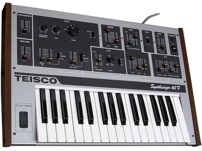

Checken wir das mal für den 60F, den kleinen ...
Wichtigstes Features ist da meiner Ansicht nach der HiSpeed LFO mit 60Hz, die Sounds die DAMIT zu machen sind, würde ich eher mit einem Mavis machen und klingt dann sogar noch cooler, rein und analog - das wäre natürlich ein Behringer Gerät auch, so es 2 OSCs gibt - wieso den Mavis? Weil dessen LFO weit in Audiofrequenz reicht und trackbar ist - damit kannst du also diese Art von Sound machen.
Das wäre so eine Idee, wie ich das behandeln würde.
Man muss das für jeden der Synths durchspielen, damit man DAS mal durch hätte.
ich kopiere mal meine eigenen Daten zum 60F: links da hin siehe oben
Built 1980
Type: analog
Hybrid: no
1 Voice / Stimmen
1x Multitimbral
kein Speicher
Synthesis: subtractive
OSC Features subtractive
Wave Shapes saw pulse noise
1 OSCs
2 Filter lpf self reso + static hpf 4 Pole
1 LFOs saw square s/h
1 Envelope Generators 1x ADSR
CV GATE Control / Triggering
31 Keys with no
Arpeggiator no
Sequencer no
(ID 613)
ABOUT Kawai / Teisco little Synthesizer with fast LFO
Teisco 60F synthesizer

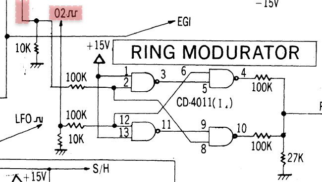

Dies sind die Schaltpläne vom 110F. Vielleicht möchte ihn jemand nachbauen und mich mal testen lassen.
  • Teisco 110F Schematic 2 of 2.pdf
