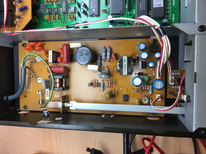

Nachdem ich den ersten Schock überwunden hatte schraubte ich ihn aus dem Rack und inspizierte das Gerät von innen:

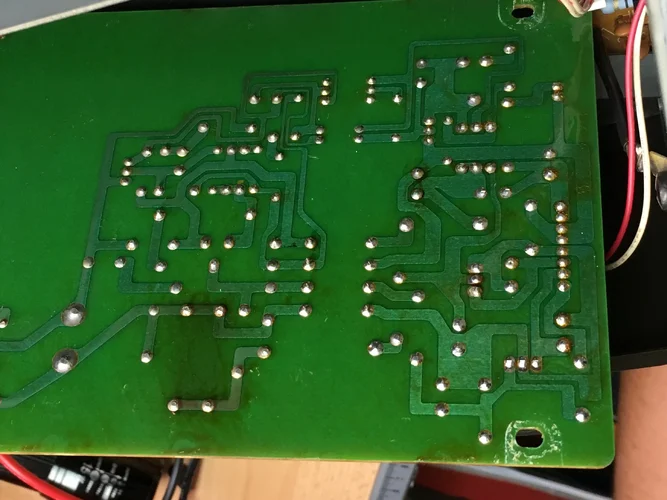

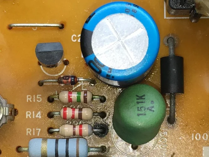

Dabei fiel mir vor allem eine klebrige Flüssigkeit auf der Netzteilplatine auf (Hat da etwa einer Kontaktspray reingepustet? :mad: )
Der Widerstand R17 und eine Diode in der Nähe sehen etwas angeschmort aus (siehe Bilder)

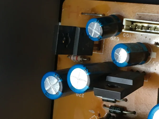

Ein Elko (c21) wirkt etwas aufgeblasen und die Unterseite des Netzteils hat dunklere Stellen.
Die Sicherung ist intakt.

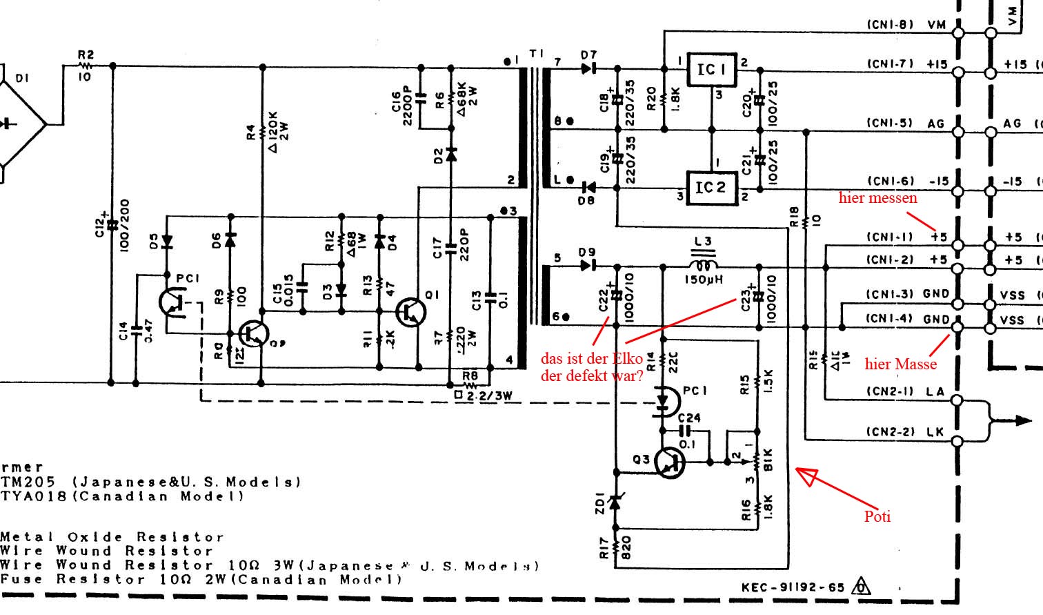

Elko C21 sieht Defekt aus, ist ein Schaltnetzteil und es muss nicht viel Kaputt sein.
Evtl. hilft es weiter :
https://recording.de/threads/yamaha-tx802-defekt-bilder-geloest.195021/
http://manuals.fdiskc.com/flat/Yamaha TX802 Service Manual.pdf
https://elektrotanya.com/yamaha_tx802.pdf/download.html
Bild aus 1. link :
plan-jpg.29983
Ohne ausreichende Kenntnisse von elektronischen Grundlagen und geeignetem Mess-Geräte Park würde ich allerdings die Finger vom Gerät lassen , und es
jemandem zur Rep. geben der sich damit auskennt . ( 240 Volt im Schaltnetzteil = Lebensgefahr ! )

Das Netzteil sollte eigentlich jeder halbwegs versierte Fernsehtechniker wieder zum laufen bekommen !
Falls die digital Platine einen Fehler hat wird es schon schwieriger .
Das meanwell NT passt evtl. von der Größe nicht in die TX802 . LED-man kann da bestimmt was empfehlen .
-5Volt sehe ich im Schaltplan nicht ! nur +15/-15/ und +5 Volt .
Stimmt :oops: ,danke für die Korrektur!

Welche Funktion hat eigentlich der VM Pin am Netzteil?
Ich konnte nichts dazu finden
Falls da mehr kaputt ist als nur ein cap..
würde ich persönlich pragmatisch sein und das Netzteil direkt tauschen.
Bei dem vorgeschlagenen Meanwell müsste man dann doch LA an +5, LK an GND, +5 an +5, VSS an GND, AG an GND, +15 an +15 und -15 an -15 anhängen, oder nicht?
Dieser VM scheint irgentwie mit einer Mute-Schaltung zusammenzuhängen, die die Ausgänge beim Einschalten mit Hilfe von Parallelgechalteten Transistoren kurzschließt. Wie könnte man das mit einem neuen Netzteil lösen?
