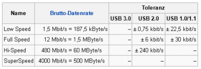

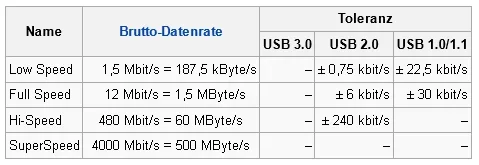

Lothar Lammfromm schrieb:
Bin jetzt auch verwirrt. Bis jetzt dachte ich, dass "Full Speed" unter USB 2.0 eben dieses ominöse "High Speed" repräsentiert. Die Viecher, die ich dir rausgesucht habe, sind im Gegensatz zu den meisten übrigen USB-Isolatoren voll USB 2.0-kompatibel - und genießen bei Leuten, welche sich mit Microcontrolern beschäftigen den allerbesten Ruf.
Vielleicht ist das ein Fall für die Anwendung des Fernabsatzgesetzes... :floet:
http://de.wikipedia.org/wiki/Universal_Serial_Bus
Einfach unter Datenraten schauen....
