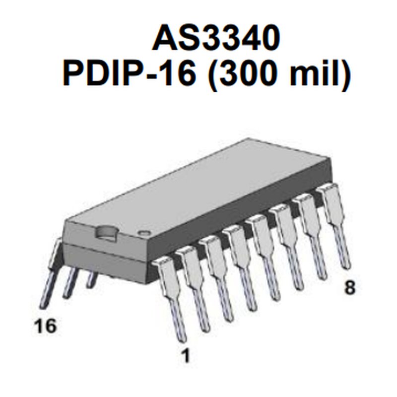

Wo liegt denn der Preisunterschied eines VCO Chip ggü. des (analogen) DCO? Ich kenne die Preise dieser einzelnen Bauteile nicht. Wie du ja sicherlich weißt, ist der Signalfluss nach dem OSC bei Kisten, wie Juno6/60/106, Poly61, Matrix6/1000, uvä. zu 100% analog. Es geht ausschließlich um die Kostenfrage des Bauteils VCO ggü. DCO.
Ein CEM3340 Pendant scheint im Einzelhandel keine € 8,- zu kosten.
Was die Herstellung (Nachbau des CEM3340) Herrn Behringer z.B. kostet, kann ich nur (unter Betrachtung der herzustellenden Menge) schwer erahnen...
