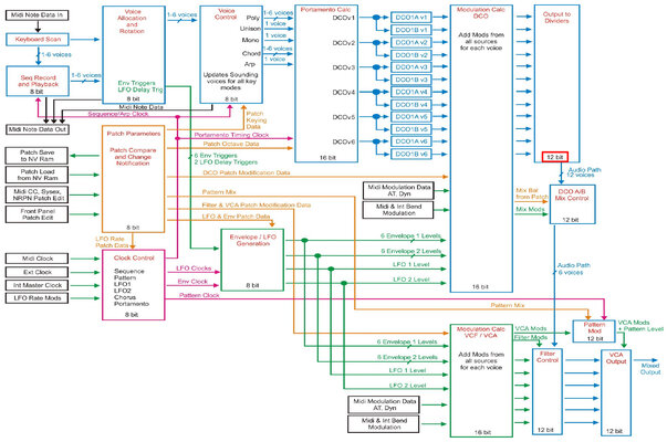

  • #130
In der Anleitung zum Kiwi auf Seite 7 Software Flow Chart Output to Dividers 12 bit. Wunderte mich etwas, aber es steht dort so.
Das sind nicht 12Bit-Divider. Der Bus der unter anderem die Divider anspricht ist bis zu 12Bit breit. Die 8253 selbst haben einen 8Bit-Eingang und einen 2Bit Adressbus. Wenn die beiden Adress-Bits high sind, dann wird das 8Bit Wort am Eingang nicht als Divisions-Vorgabe betrachtet, sondern setzt einen Modus, wie die als nächstes kommenden Daten zu werten sind. Vermutlich gibts da genau zwei Modi, nämlich "next data is MSB" und "next data is LSB". (ich hab das Datenblatt jetzt nicht komplett gelesen).
Murray arbeite ja mit der bestehenden Digital-Hardware des JX-3P (anders als bei Polysix und Co, wo er die gesamte Digital-Hardware ersetzt).
Das ist nun klar, aber das Bild ist etwas irritierend. Warum sammelt er die ganzen Daten mit 16 bit ein und geht dann nur mit 12 bit an die Teiler.
Aber zurück zur Frage: Der Kiwi-3P klingt organisch, weil Pitch in gewissem Masse randomisiert wird. Quasi ein Vintage Knob?
Weil der Teiler über 2 x 8Bit angesprochen wird. Wir erinnern uns: Grundschule, 3te KLasse: 2x8=16 :lollo:
Aber wie passen dann die 12 bit dort ins Bild?
Bit 0-7 werden genutzt, Bit 8-11 werden nicht für das Setzen des Division-Faktors verwendet?
Das mit den 12 bit habe ich von diesem Bild:Software Flow Chart.webp
Wäre nicht sinnvoll, von 16 bit im Teiler nur 12 bit zu nutzen. Zumal man ja durch 1/2 - 1/4 - 1/8 Vorteilen noch 2 bit an Genauigkeit dazugebaut hat.
Ein aus ICs 21, 22, 24 und 25 gebauter DAC liefert CVs für die DCOs in 8/12 bit Genauigkeit (komische Bezeichnung, wohl 12 bit für die DCOs und 8 für den Rest an CVs).
Ja nun, es scheint im Kiwi 3P zu klingen und es ist dort nur neue SW am Start. Also hätte Roland das mit den Pitch-Variations damals technisch schon machen können. Man wollte aber supergenau sein.

Das ist nicht die Datenbreite, sondern die Busbreite.
Laut Datenblatt und Service Manual vom JX-3P hat der 8253 genau 8 Pins für den Datenbus (d0-d7), zwei Adressleitungen (a0-a1) und einmal Chip Select (CS).
Das mit den 12 Bit in dem Diagramm bleibt also rätselhaft.
