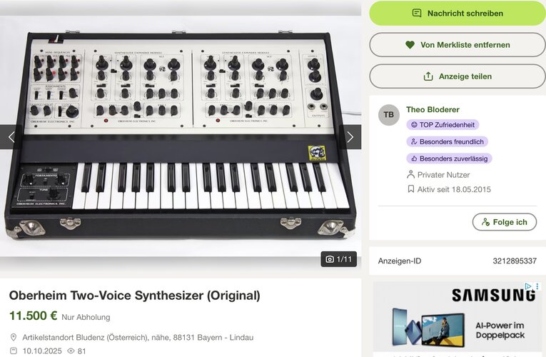

Meine persönliche Schmerzgrenze wäre bei 7.500 Euro erreicht.
Für 11.500 Euro kaufe ich mir lieber einen V70R.
ansonsten ist das mein traumsynth und es werden hier in nächster zeit einige vintage teile auf den markt kommen.
Wie ist das gemeint?
für einen lieblingssynth ist der mir zu exotisch irgendwie, finde den twovoice aber auch ganz toll. sem generell, vielleicht der beste alte monosynth für mich.
ich habe das original noch nie gespielt. kenne nur den reissue.
… falls jemand Interesse am Original hat, Theo Bloderer verkauft seinen:
total interesse, aber kein Geld.
