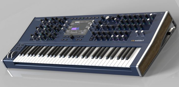

Mein Quantum MK1 war jetzt fast 1 Jahr ordentlich verpackt und gelagert und jetzt wieder im Fulltime-Einsatz und da ist irgendwie eine Blase im Display entstanden...
Beeinflusst die Funktionalität, zum Glück, nicht und ist im Betrieb eigentlich auch unsichtbar trotzdem mal ein paar Fragen dazu in die Runde:
Ist das bei irgendjemanden auch so?
Bekommt man des nachhaltig entfernt??
Wenn ja, wie?
und ist das Display überhaupt austauschbar???
Machen DIE bei Waldorf solche Reparaturen????
Ist bei vielen Quantum Mk1, keine Ahnung ob es beim Mk2 auch noch auftretet, vielleicht wurde beim Mk2 das Display besser, gegen Temparatur schwankungen, isoliert.
Hier auf GS gefunden, kurz übersetzt:
"Für alle, die sich Sorgen über die „Blasen“, die auf dem Bildschirm des Quantum erscheinen (ich habe meinen seit Ende 2018): Es handelt sich um einen optischen Effekt zwischen zwei transparenten Oberflächen, der Newton Rings genannt wird.
Hierbei handelt es sich um ein normales optisches Interferenzmuster zwischen dem Touchscreen und der permanenten Kunststoffauflage, die den Bildschirm bedeckt und die Tasten und Knöpfe umgibt. Nicht der schützende Kunststoff, der entfernt werden sollte.
Der sehr geringe Abstand zwischen dem Bildschirm und dem Kunststoff verändert sich, wenn sich das Gerät erwärmt, wodurch die „Blasen“ auftauchen und verschwinden. Das ist normal. Und bei mir passiert es von Zeit zu Zeit."

Ich werde mein MK1 Display leider tauschen lassen müssen, da es in der Versenkung "verschwunden" ist. Wenn ich den Synth schon extra zu Waldorf schicke, führen sie auch Hardware Upgrades von MK1 auf MK2 durch?
  • #2.529
@eisblau
Nein; das ist nicht möglich, da das Gehäuse des MK2 anders ist, als bei dem Vorgänger, wegen der Poly AT Tastatur...
So kann man den MK1 nicht auf einen MK2 upgraden...leider
