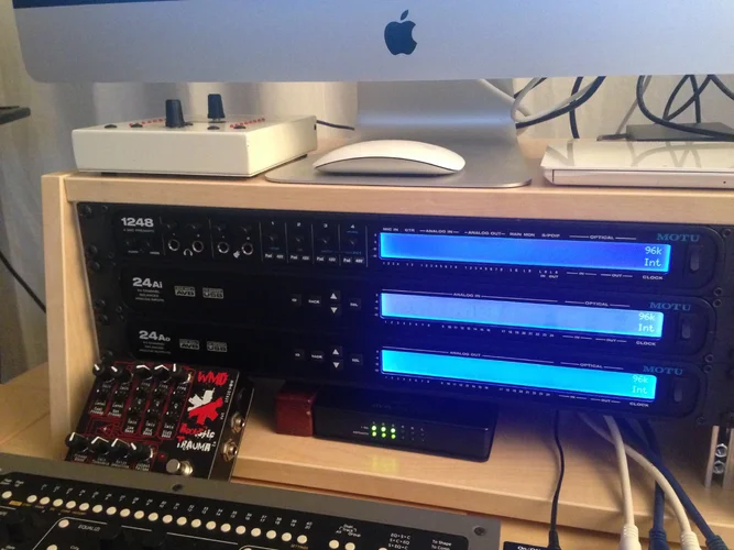

Hab mal die Apogee bei einem Bekannten direkt mit der 1248 und meiner UCX verglichen. Also... bej der Apogee und der Motu, pff, kein Unterschied. Die RME klingt tatsächlich ein wenig anders, aber ich würd mich nicht trauen zu sagen "besser/shlechter" .
Hatte Impulskaufartig die Motus bestellt, unausgepackt zurück, Apogee bestellt, zum Glück mit Lieferzeit, abbestellt, und jetzt sind es doch die Motus geworden. Die Forenmeinungen hier hatten mich doch stark beeinflusst. Aber zumindest über die neuen Motus kann ich nur sagen dass die wirklich super klingen. Total subjektiv und vielleicht beeinflusst von "neu=besser", aber ich würde sagen sie gefallen mir auch klanglich einen Ticken besser. und Adaterweiterungen und halbierte, oder gar geviertelte, Channelanzahl bei hohen Samplerates hab ich jetzt auch nicht mehr.
(Die Abhöre war übrigens über aktive Martion Bullfrog.)
Mir gefallen sie toll, ausserdem hab ich mehr Ordnung und das kleine Metering über die Displays genau vor der Nase ist sehr praktisch.

sehen ja super aus, die 3 motus! bei Motu bekommt man viel funktion für s geld, dann haben die bei der neuen serie nachgebessert.

Ich habe den Avbswitch erstmal oben neben den Imac gestellt und den drei Interfaces etwas Abstand voneinander gegeben.
Wurden unglaublich heiss, so passt es jetzt aber. Von den reinen Funktionen bin ich auch echt begeistert, das habe ich bisher so noch nicht gesehen, alleine das AVB-Routing übers Ipad ist wirklich Spitze. Also vom ersten Eindruck kann ich die nur empfehlen.

Hey Tommy,
gehst Du mit den Synths direkt in das 24er?
Wie hast Du das mit den Audioanschlüssen gelöst?
Die haben ja nur diese exotischen Phoenix und D-Sub.
Für leztere gibt es keine Peitschen auf Klinke weiblich.
Oder hast Du noch ein Pult davor und nimmst D-Sub auf XLR?
Deine Antwort – dankend vorausgesetzt – gehört dann wohl eher hier ans Ende: Motu-Thread.
  • #77
Ich nutze dafür normalisierte Patchbays mit den Geräten die ich meisstens verwende. Hab ja auch noch ein paar mehr Synthoutputs welche alternativ an die ins geroutet werden können. Die Outputs gehen Standardmäßig auf ein Soundcraft Ghost Pult. Und auch da greife ich die outputs derMotu alternativ vorne an der Patchbay ab.
Am 1248 habe ich Hauptsächlich Processing-Tools welche ich eigentlich immer verwende, angeschlossen (Moogerfoogers, Filter, Effekte).
Also, ja, Sub-D auf Male-Klinke, in die Patchbay.
Das mag vielleicht umständlich wirken, aber die drei Patchbays die ich nutze hätte ich sowieso genutzt, also Klinke-Multicore benötigt. Ich finde die Sub-D Kabel am Interface echt viel besser (verschraubt und nicht so unübersichtlich) als direkte Klinkenausgänge, zumindest für mein Setup.
