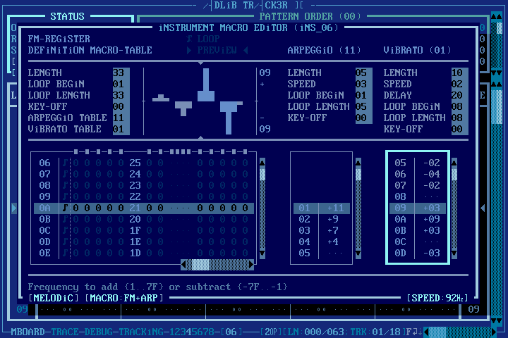

Den Dos Adlib OPL3 Tracker (läuft mit SDL auch unter Windows) halte ich auch für nenneswert
Eignet sich auch als "FM-Presetschleuder" (es gibt massig Songs im WWW) gut um mal zu schauen wie Klänge gemacht werden.
http://www.adlibtracker.net/programfaq.php

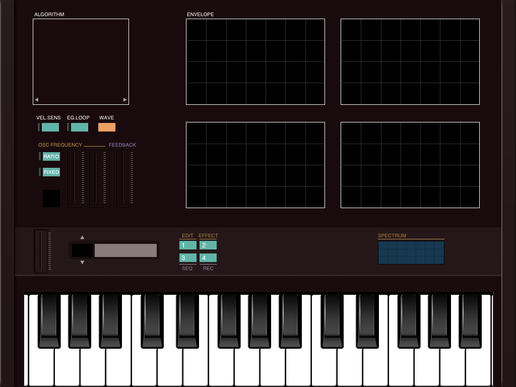

Zum üben und ausprobieren scheint mir bisher der Apple Ipad/Telefon DXI FM Synthesizer von Takashi Mizuhiki ein guter Einstieg, die erste Wahl zu sein, klingt mir persönlich zwar etwas zu steril (mag lieber die alten Dreckschleudern) die App ist aber sehr übersichtlich und bedienfreundlich.

Gestern Abend soweit verstanden Summa, Rastkovic, eure Tipps befolgt und am DXI rumgedüddelt, Glöckchen und Bass gelungen, ein guter Start :supi:
Ein Rätsel am DXI sind mir noch die beiden Schalter in der Mitte links unterhalb von OSC Frequency mit der Bezeichnung Ratio und Fixed.
Bedeutet das Oszillator freilaufend und abschalten? kann mir darunter leider überhaupt nichts vorstellen.
Webversion vom DXI (dazu Link anklicken)
http://www.taktech.org/takm/WebFMSynth/
  • #74
Fixed macht aus dem OSC einen LFO, der fest bleibt und nicht mit der gespielten Tonhöhe mitwandert. Ratio ist demensprechend das mitlaufen mit dem gespielten Ton. Fixed brauchst du, wenn du immer gleich klingender Ereignisse, Vibrato oder ähnliches machen willst.
Das gibts auch bei normalen Synth, dass man die OSCs von der Tastatur abkoppeln kann.

Anders als man das von LFOs kennt, kann man fixed Fequency Operatoren auch wunderbar als Träger oder zwischen Träger und Modulator einsetzen, abhängig von den niedrigst möglichen Frequenzen z.B. als Waveshaper.
  • #76
Verstanden :supi:
Ist ja abgefahren was da allein mit 2 parallel geschalteteten Operatoren und mit Ratio/Fixed schon für Sounds rauskommen
  • #77
Fixed kannst du dir auch merken als etwas, wo sich der Sound über das Keyboard verändern wird, bei Ratio bleibt das gleich.

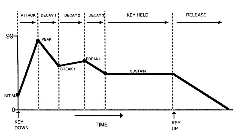

Wie wichtig ist es eigentlich, die Hüllkurven auch ausserhalb von 0 (Initial-Level) starten können ?
Das scheinen ja nicht viele Synths, insbesondere die nach dem klassischen Subtraktive-Synthese-Modell konzipierten, zu können. Denke, dass dies für die Modulatoren und für die Pitch-Hüllkurven schon wichtig ist.
Dennoch haben es wohl nicht alle FM-Synthesizer ?

Das ist relativ - du kannst da ja weiter oben beginnen und das kann sinnvoll sein - speziell bei Modulatoren eher, nicht so dringend bei Trägern.
Toll ist Loop (TG/SY, DXi) - mehrere Segmente besser als nur eins (DXi)
[ http://carbon111.com/vfx/vfx6.jpg (•BILDLINK) ]
Naja, so ein Modulator steuert den Obertonanteil, zumindest wenn der Träger ein Sinus ist. Ein Anfang bei 0 bzw. ein unmodulierter der Träger ist vergleichbar mit geschlossener Filter. Man stelle sich eine ADSR Filter-Hüllkurve vor die immer mit einem geschlossenen Filter anfangen muss. Von daher sollte man z.B. bei einem FM-Synth mit ADSR-Hüllkurven (oder vergleichbarem) für die Modulatoren zumindest einen Level-Offset setzen können. Pitch-Envelopes funktionieren dann am besten wenn sie bipolar sind... :pferd:
