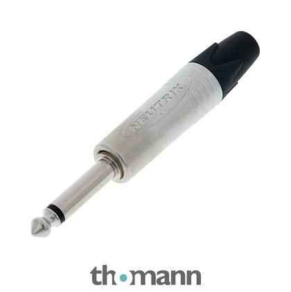

Empfehlung Klinkenstecker Neutrik NP2X
- robust, gut zu löten und zu montieren und die Zugentlastung ist effektiv und quetscht
das Kabel nicht zu stark.
Billige Stecker haben bei mir gern mal Kontaktschwierigkeiten verursacht, weil sich die genieteten/zusammengepressten Bauteile unmerklich gelockert hatten.
Die Neutrik Stecker vertragen auch mehrmaliges Wiederverwenden klaglos.

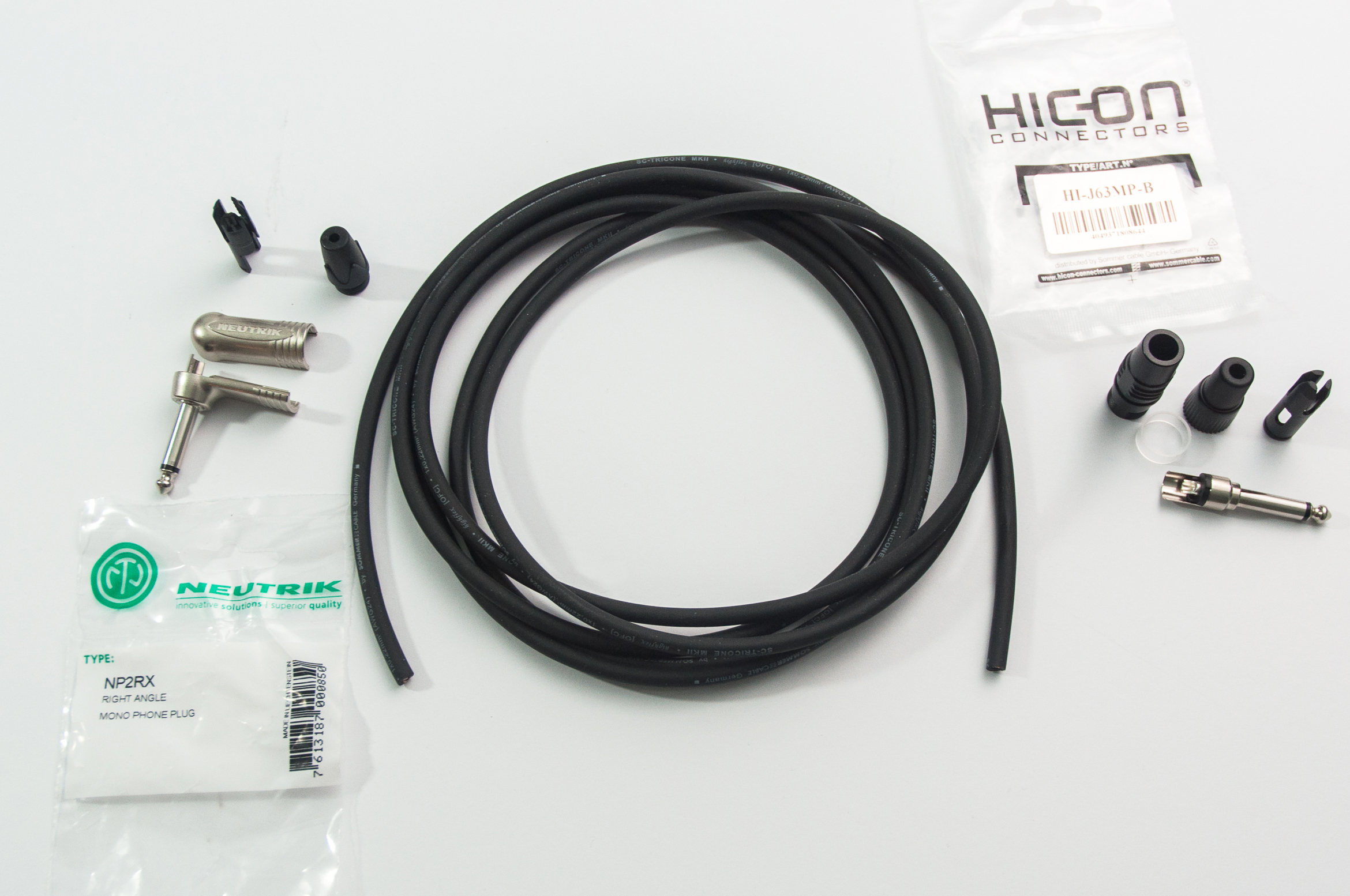

Beim kabel habe ich eher preiswertes genommen, Dieses:

Vor ein paar Jahren habe mir einfach mal eine Grundausrüstung mit Kabeln (sym/asym) und Steckern gekauft. Damit habe ich immer das passende Kabel im Haus.
kabel_material-jpg.51520
