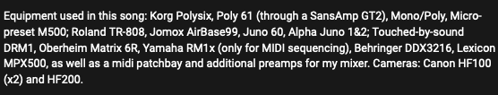

Videobeschreibung bei Youtube.
M.i.a.u.: Horn, Audiohead, Rolo und eine weitere Person
Sorry ,da war ich zu hastig. Das hatte ich nicht gesehen. Ich gelobe Besserung:nihao: So, dann ist das ein Röhrenamp bzw. ne Simo! Klar...ich hab mal gehört daß die Leute in den 60er Jahren
die crasse Verzerrungen nur durch Übersteuerung der Röhrenamps erreicht haben...aber so geil!? Na dann hab ich wieder was gelernt und bedanke mich!

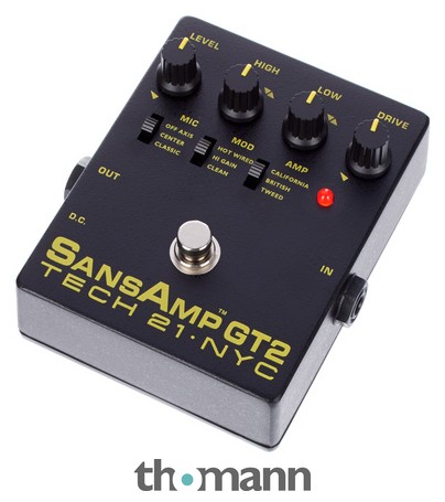

@Rends
Danke für den Tip, aber die gefallen mir optisch nicht. bzw. das 21 GT2 ist schon Optisch ein Schmankerl muß ich sagen.
Für den Preis gibt’s heute bestimmt bessere Amp/Cabsim Geräte, die auch IR beherrschen.

:shock: ...ich werde mir wohl mal den Tech21 GT2 bestellen um auch mal zwei zum Vergleichen zu haben. Aber einen Unterschied habe ich schon bei den Demos gehört und da gefällt mir der Sound vom
Tech21 schonmal wesentlich besser als der von meinem Bluesdriver. Als ich vor nem Jahr, als ich mir den Bluesdriver kaufte die Thomanndemos angehört hatte klangen die noch sehr gut für mich...jedoch
jetzt im Vergleich zum Tech 21 schwächeln sie Maßlos.
