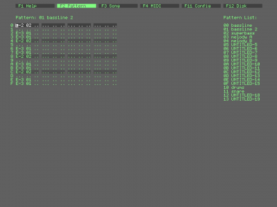

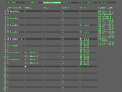

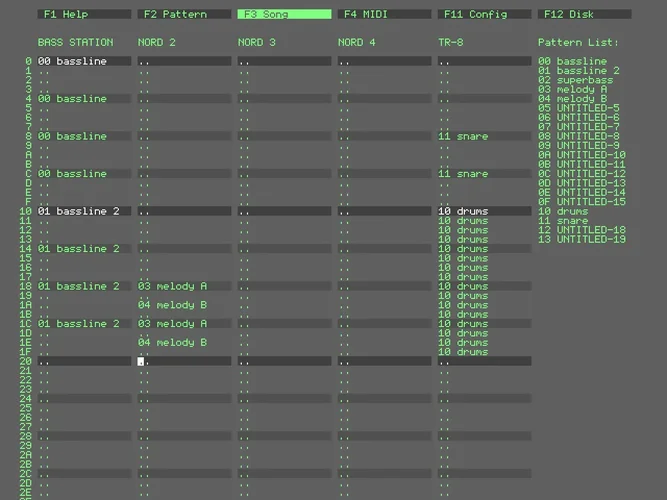

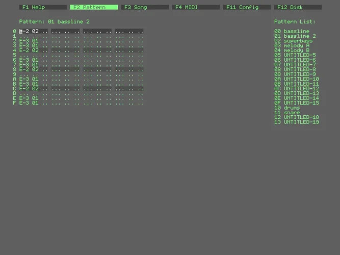

Ich habe das hier programmiert und moechte evtl demnaechst mal dran weitermachen (lag ein paar Jahre auf Eis - also nicht ich, sondern das Projekt):
https://www.youtube.com/watch?v=fy9ifaqeagk
Im Grunde ist es ein MIDI-Sequencer der wie ein Tracker bedient wird, allerdings mit dem zusaetzlichen Zwischenschritt dass aus kurzen "Phrasen", die immer nur fuer einzelne Instrumente gelten, ganze Songs gebaut werden (anders als beim klassischen Tracker, wo ein Pattern immer einen gesamten Song-Abschnitt darstellt in dem alle Instrumente drin rumdudeln).
Hier noch zwei Bilder davon:
