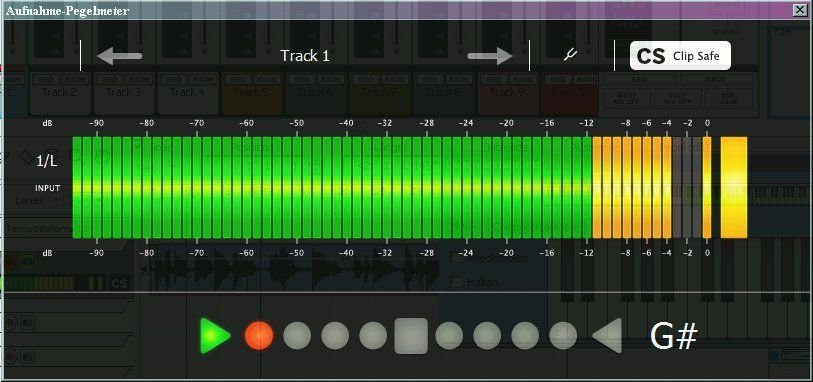

Also zunächst: Ich habe *nur* den Pittsburgh angefasst. Den DE habe ich mir auf dem Stimmgerät angeschaut und der läuft nach 3 Oktaven nur ein paar Cent aus dem Ruder, was soweit ok ist. Dafür wollte ich das Gerät nicht öffnen und den richtigen Trimmer suchen.
Den Pittsburgh habe ich in den Computer geschickt und das Stimmgerät aus Reason gestartet. Das finde ich sehr praktisch. Danach ab dem von mir gewünschten tiefsten C eine Oktave höher gespielt und geschaut, wo der Pittsburgh "landet". Danach am Trimmer gespielt, wieder das tiefste C (ggf. mit Finetune wieder korrekt nachjustieren) und dann das höhere C. Diese Schleife solange drehen, bis auch nach 4 oder 5 Oktaven das C relativ sauber auf dem Tuner-C landet. Ich war jetzt nicht so super-pingelig.
