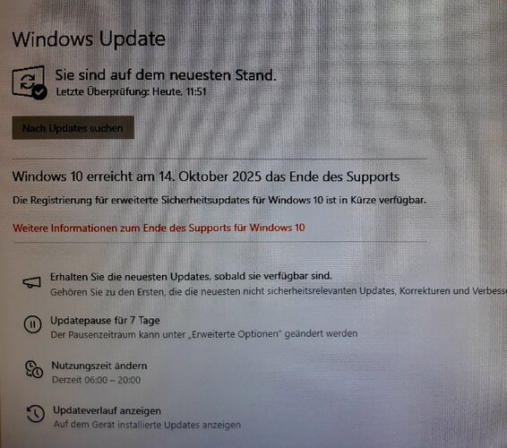

Heute Ankündigung zur Registrierung für ESU-Programm auf meinem PC gesichtet.

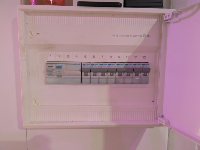

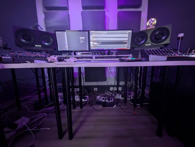

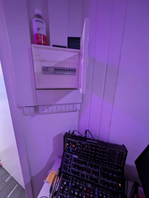

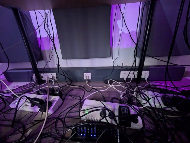

Hab jetzt mal einiges versucht.
Was jetzt aber das Fiepen eliminiert hat war:
Zuerst mal eine kleine Erklärung.
Ich habe in meinem Studio einen extra kleinen Schaltschank von Hager in dem
8 Hager Schalter verbaut sind + 4 Reihen frisst der FI.
Habe auf dem Boden unterm Studiotisch an der Wand eine selbstgebaute Steckdosenleiste aus Holz die ich gestrichen hatte.
Alles schon ewig her.
Die linken 4 Steckdosen haben einen anderen Sicherungsautomat als die 4 rechte.
Ich nutze an jeder Steckdose API Sicherungsleisten wie man sieht.
Habe jetzt die rechte C88 Box an einen anderen Stromkreis angeschlossen als die rechte.
Das Netzteil vom PC habe ich auf der rechten Seite unterm Tisch an eine ganz andere API Leiste angeschlossen die nicht so viel Stecker drin hat.
Das Fiepen ist komplett weg.
Nur noch ein Rauschen auf beiden Boxen und ein leichtes Brummen bei erhöhter Lautstärke auf der linken Box.
Aber nicht auf der rechten !!!
Kann es der C88 sein ?
Hatte ihn gerade vor 3 Monaten bei KS Digital in Reparatur wegen einem Ranzen bei harten Kicks.
