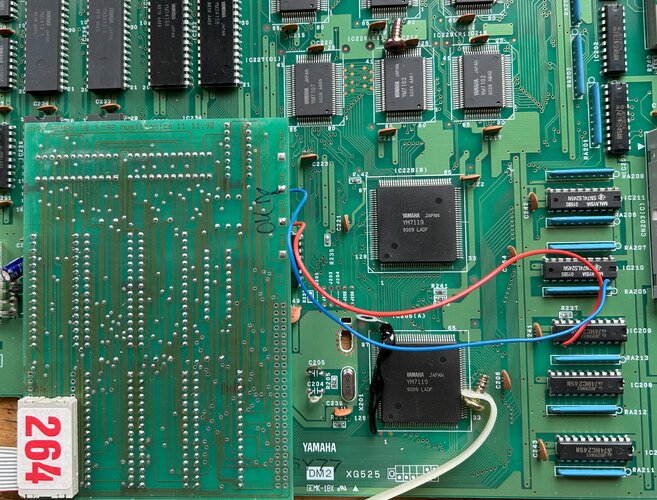

Hallo zusammen,
ich habe in meinem SY77 das Display repariert.
Beim zerlegen bin ich auf eine Musitronics Erweiterung gestoßen.
Leider habe ich keinerlei Informationen darĂŒber.
Meine Suche im Internet hat mich zwar auf die Seite von Musitronics gefĂŒhrt, aber außer ein paar Sounds ist dort auch nichts ĂŒber die Erweiterung zu finden.
Hat jemand noch weitere Informationen darĂŒber?
Gruß
Jan

Ich hatte die Erweiterung in einem TG77 (den meine Ex bei der Trennung "verschwinden" liess) und kann folgendes darĂŒber sagen:
1. Der "FM-Alive" Editor funktioniert mit der Erweiterung im Synth nicht richtig.
2. Die verwendeten Samples liessen mich an der Fachlichkeit der Hersteller zweifeln... Wie kann man den wertvollen Platz mit SO EINEN SCHEIß verschwenden? Vor allem die blöden Drumsamples... den Rest habe ich auch nicht als gut oder nĂŒtzlich in Erinnerung. Warum nur?
Der Mensch vergisst normalerweise Dinge die schlecht sind und denkt eher an gute Erinnerungen. Ich habe keine davon.
Fazit: Gute Idee, scheiße umgesetzt. Hat®s nicht so wirklich gebracht.
Es sind in der Expansion 143 (Multi)samples enthalten, die ergĂ€nzend zu den ROM Waves der AWM Sektion genutzt werden können und zum Teil etwas besser sind als das, was der 77er von Haus aus mitbringt. Den Test bei der Keyboards (06/1993, S. 104) hat der Inhalt meiner Erinnerung nach durchwachsen bestanden (wohlgemerkt nach den MaßstĂ€ben und Preisen der frĂŒhen 90s). Wenn man das Ding eber eh schon drin hat, wird der 77er dadurch auch nicht schlechter.
Vielleicht noch wichtig zu wissen: Das Board lĂ€sst sich nicht ohne Weiteres wieder ausbauen und ggf. verhökern, denn fĂŒr den Einbau mussten z.T. Leiterbahnen durchtrennt und ein paar Dinge umgelötet werden. Das mĂŒsste man dann natĂŒrlich alles wieder rĂŒckgĂ€ngig machen.
M.i.a.u.: qwertz123 und Janosch
