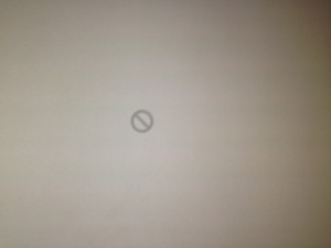

UPDATE: Es gab inzwischen den ersten Crash seit 1994 auf meinem Rechner – Grund: ein sogenanntes Produktupdate in Avira für OS X unter Yosemite. Was das Tool wo und wie verändert ist nicht bekannt, nach dem Neustart gab es nur noch den Apfel mit Fortschrittsbalken bis 1/5 etwa – danach dieses:
dazu war ich wegen meiner neuen Grafikkarte gezwungen die alte GraKa einzubauen, um zu sehen was vor dem eigentlichen Start des OS passiert, denn HD Auswahl mit ALT beim Start des Mac und Ladebalken kann man damit nicht mehr sehen, aber die Ursache ist der Avira Neustart – nicht Yosemite, nicht die SSD, nicht der Rechner und so weiter. Das ist nach Tests klar geworden. Daher – Wer es hat – deinstallieren und warten bis hier Updates kommen. Ich werde berichten ob ich das System wieder zum laufen bekomme, derweil ist ein Notsystem im Einsatz. Daten sind alle sauber bisher.
Derweil gibt es Menschen die so etwas posten. Das macht auch Hoffnung auf ein Fixing des Problems, aber auch irgendwie nicht. 1 Woche Installierorgie ist sicher, wenn es nicht gefunden wird.
UPDATE und Antwort: Die Sache ließ sich wieder herstellen durch Neuinstallation über die „defekte“ Installation – dadurch wurde der Zugang wieder hergestellt, Fakt ist – das Avira kann offenbar die .KEXT Informationen (Sicherheits-System von Yosemite) nicht korrekt bedienen. Zumindest noch nicht. Bis das im Griff ist rate ich davon ab irgendetwas in der Art zu installieren. Dazu gehören übrigens auch Trim-Tools wie Trim Enabler, welcher jedoch ohne Probleme läuft und ein eben gemachtes Update überstand. Hier ein paar Informationen zu KEXT – und hier wird das voll niedliche Halteverbotsschild auch gezeigt, dh – wer das hat, weiss jetzt bescheid!

UPDATE 2: KEXT ist eine Sache von Apple, sie sorgt dafür, dass TRIM Tools und Dinge wie Virensoftware möglicherweise dieses unsägliche Zeichen erzeugen. Dagegen können die Entwickler nichts tun, das ist etwas von Apple – Damit ist es jetzt ganz genau – Es soll wohl verhindern, dass fremde Entwickler etwas verändern – nur startet das System das File einfach nicht – sprich es killt das System und man muss 20 Minuten Zeit haben und das System drüber installieren, was für Laptops nicht super ist, da man von außen nicht gut an ein Yosemite heran kommt – man hat’s also nicht einfach – Womöglich will Apple damit fremde SSDs oder AntivirenSoftware genau so bekämpfen oder auch böse Software die da etwas ändert. Es ist also ambivalent – Sprich – die anderen Hersteller werden da auch nicht besser sein können mit Yosemite. Viel Spaß also in Zukunft. Man sollte schimpfen und Apple auch nicht alles durchgehen lassen. Oder einen Deal, damit wenigstens die normalen Tools kein Problem machen.
