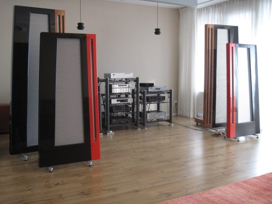

Apogee? Audiointerface? Das hier????
  • #26
Jepp, von der Firma Apogee Acoustics, die leider heute nicht mehr aktuell sind. Und da @Plasmatron ein HiFi Freak ist, versteht er die Andeutung sicherlich. Die Marke hatte ihre Hochzeit in den frühen 90ern mit der Apogee grand für 85000 US Dollar: http://www.reality-audio.com/the_grand.html

Hää? Meint ihr die hässlichen Rolltüren vom Flomarkt oder die Silberlinge hinten an der Wand?
M.i.a.u.: Mindflanger
  • #29
Sind schon ein Klangerlebnis für sich.
Sind insgesamt "räumlicher", weil der Schall in alle Richtungen abgegeben wird.
Da kommt Klassik oder akustische Musik besonders toll,
elektronisches würde ich gerne mal hören
  • #30
Natürlich der Fußbodenbelag - der ist elektrostatisch geladen... :schwachz:
Nein, ich meinte die hochkant stehenden schwarzen rollbaren flachen Gegenstände. Das sind Lautsprecher, die über eine elektrostatische Membran den Schall abgeben. Die Firma Quad hatte die vor zig Jahrzehnten im Angebot und ist damit ziemlich bekannt geworden.
