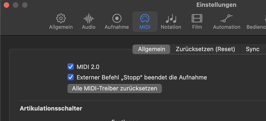

Aktuell kann man die 3 Controller, die Korg Desktops nutzen und ggf. ab Ableton Live 12 "anständig". Nervt die Hersteller, dass ihr das wollt. Je mehr das passiert, desto mehr werden sie es einbauen und dies bringt auch Hersteller dazu es mehr zu unterstützen.
In Logic ist es bereits drin
Also einer dieser Sachen und einer der Teile dran, die das können.
Klar, sind alle neu - kommen jetzt raus, denke aber bis Ende Jahr müsste das "Normalität" sein.
Den A88 gibts ja schon.
Und wie gesagt - nerv die Hersteller wenn sie es nicht haben
Die Native Korg Soft kann's jetzt schon.
Also ich denke, es hat begonnen
den muss man manuell aktivieren..
ich habe 10.81 Logic hier - kann also…
Klar - die Windowswelt kommt später nach - aber sie kommt - dann halt Mitte/Ende '24 für die.
