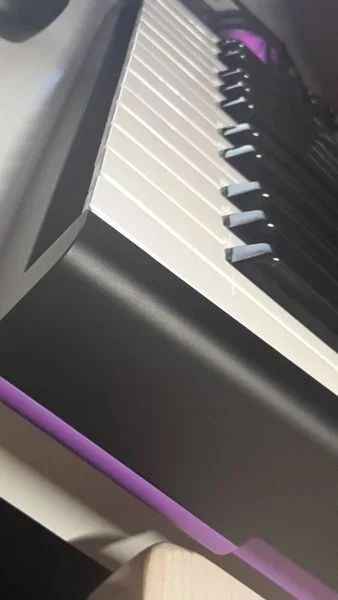

  • #189
Klingt echt fett das Teil. Muss man mal sagen...und das schwarze Design sieht definitiv schick aus. Gefällt mir besser als das original. Feinstes Warp Lila! Wenn es diese Edition jetzt nicht gegeben hätte, wäre der trotzdem ins Haus gekommen auch in blau...schön leicht, kompakt, fetter klang und gute Tastatur! Perfekt für unterwegs...mein erster Novation. Vielleicht bringen die ja noch was "großes" raus in zusammenarbeit mit James Richard D. ?!? Schönes A4 Inlay für Sammler später :D

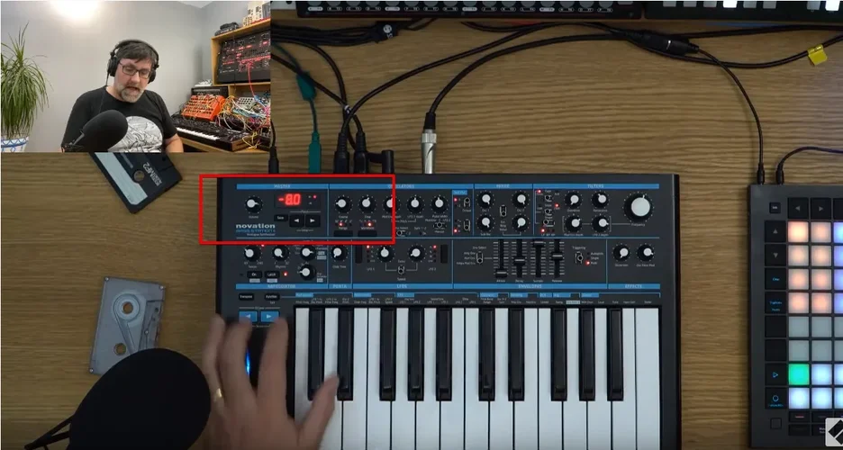

  • #190
Hab ich mir auch geholt....
Ein Frage zum coare tunen vom sub bass.
Bei mir in der Anzeige werden nur Zahlen 0.6 ... 12 angezeigt.
Ist das normal? Weil ich hätte erwartet, dass das so aussehen muss: -12 ... 12 (wie in dem Bild)
Also fehlt erstmal das Minus-Zeichen und dann wenn ich den coarse pitch Regler nach links drehe geht das bis maximal 0.6
