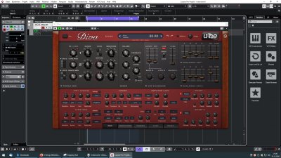

Hab´s jetzt mal selber probiert. Mit Diva :D Ich kenne den Synth keine 2 Tage
Ich denke, dass es eine Kombination aus Sync und Detunemodulation von VCO 2,
sowie Modulationseffekt ist.
