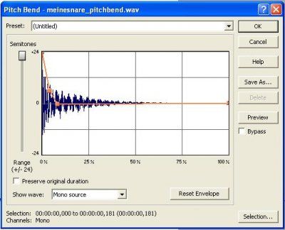

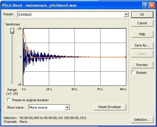

Ich meine eigentlich so etwas (destruktives einrechnen via Sample-Editor):

Das Ergebnis zum Bild hört sich dann so an:
(Natürlich bleibt es erstmal die harmlose 808-Snr, jedoch kann man am Anfang nun einen ganz dezenten "Snappy-Punch" hören.)
  • meinesnare_pitchbend.mp3
