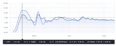

Wenn hier die Runde mit schlechten Räumen stattfindet, will ich mitmachen.
+9dB bei 45Hz - das passiert man wenn man VXT8 nur 20cm von einer Ecke entfernt aufgestellt. Sind Welten, wenn Sonarworks aktiv ist. Kann am (komplett unbehandelten) Aufstellort derzeit jedoch nicht viel ändern.

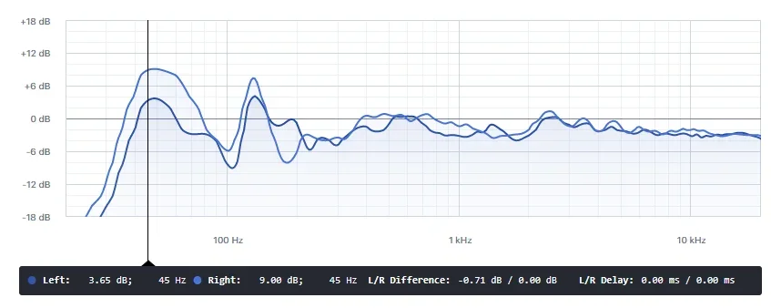

Würde sagen das ist eher der Regelfall.

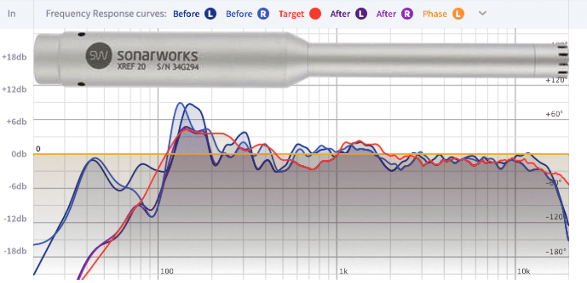

Vielleicht habe ich ein Verständnisproblem, aber ich ging immer davon aus, dass z.B. Sonarworks die Phase der Monitore frequenzabhängig anpasst, damit beide bei allen Frequenzen immer in Phase sind.
Soweit ich gelesen habe kann Sonarworks die Phase über den Frequenzverlauf linearisieren, um den Preis von Latenz und
"Pre Ringing" Effekten.
Zitat:
"Linear Phase“ ist die höchste Filterstufe und garantiert die Phasengleichheit, zumindest bei 44,1 kHz und auch die 50 ms Latenz sind nicht gerade wenig."
"Es wird im Handbuch extra darauf hingewiesen, dass die Phasenkorrektur von „Optimum“ und „Linear“ sogenannte Pre-Ringing-Artefakte in den Bassfrequenzen erzeugen, also eine Art Echo im Umfeld von Transienten."
