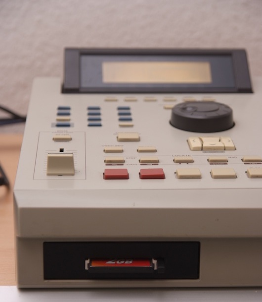

Kleines Update meiner MPC mit großer Wirkung :)
  • #126
Sieht gut aus! :supi:
Mein Laufwerk steht leider etwas raus, wollte das mit einer Holzverkleidung kompensieren, aber das muß ich mir nochmal überlegen nach dem ich 60 Euro beim Schreiner für 2 olle Virus b Seitenteile hingelegt hab.
Noch eine Frage, gibts ne Art Reset Tastenkombination? Also Gehirnwäsche ohne Aus- und wieder Ein-schalten?

Seitdem der Kartenleser drin ist macht die MPC gleich viel mehr Spaß beim Benutzen :) Sie muß aber trotzdem nochmal auf die Werkbank.
Ja, das wertet die MPC ungemein auf und es ist schön das man sich Backups auf den PC ziehn kann. Ich hab ja nur ne Floppy dringehabt, da ist nach 1.44MB Feierabend und die sind schnell voll. Allerdings wars auch nicht schlecht, da man so gezwungen wird pro Disk nur einen Song drauf zu machen (also wenn man noch ein paar Samples benutzt).
