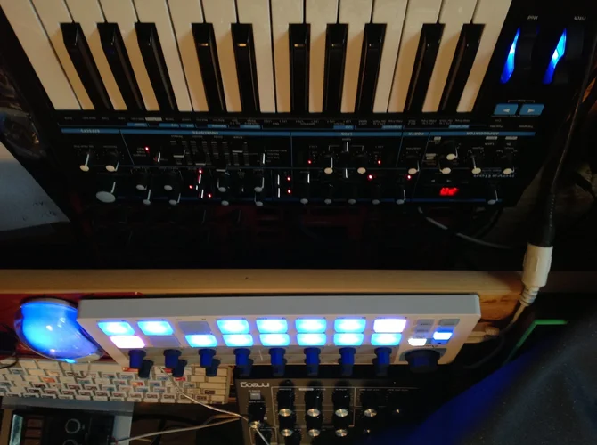

hi fr@nk, danke fürs update. für mich ist jedes update ein toller bonus. ich bin vom beatstep denn noch sehr überzeugt.Wenn die anderen punkte auch irgendwan gefixt sind ...hammer.
