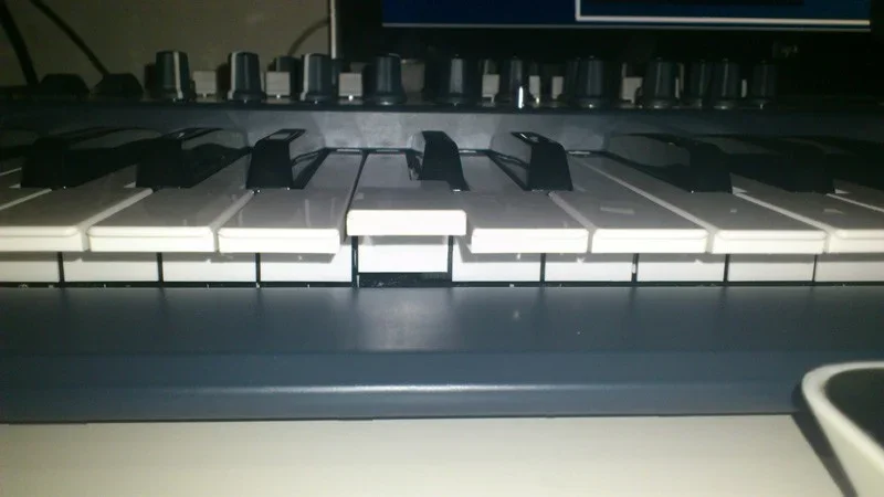

OHHHH NEEEEEIIIIIINNNN :sad:
Und das nach nur drei Wochen... - kann ich das selber fixen?
