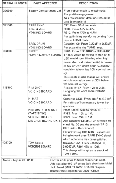

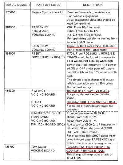

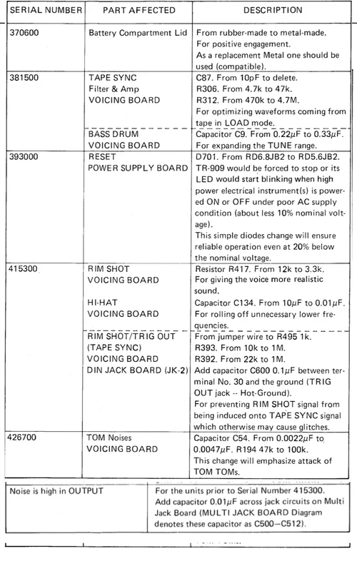

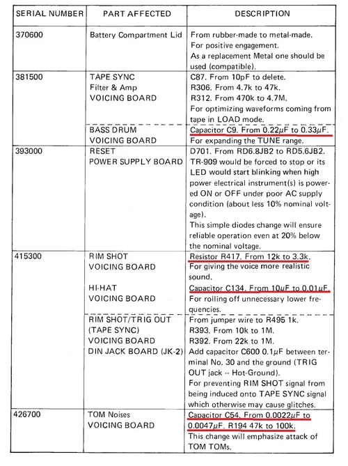

Auch wenn es hier um die RD-9 geht, ist das evtl. für den einen oder anderen interessant bzgl. der unterschiedlichen TR-909 Revisionen. Also, da wurde schon etwas zwischen den Revisionen geändert. Das ist ein Ausschnitt aus den "offiziellen" TR-909 Service Notes von 1984 (Seite 7):

Danke.
Das meinte ich.
Und genau dazu sah ich ein Video wo jemand zwei Revisionen angespielt hatte.
War schon interessant. ;-)
Hab's gefunden.
In Bezug zu den clonen ist es schon interessant.
Weil man nicht mehr weiß welche jeweils als Vorbild genommen wurde.

Spontan würde ich sagen die eine klingt nach 09 und die andere nach rd-9.
Was die rim und Clap betrifft.
Heißt wenn man beide besitzt hatt man zwei Revisionen als Clone. :-)
