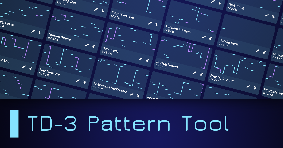

Sorry falls mir das durchgerutscht ist aber über welche CC sende ich Velocity zur TD3?
Auf der 303patterns Seite sehe ich nur irgendwelche Sysex Werte.
