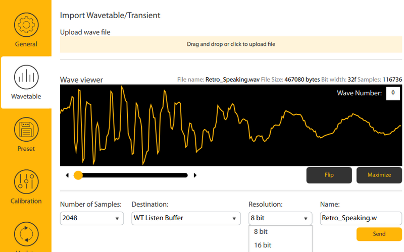

  • #2.151
Der importiert in 8 oder 16 bit. Ich weiß es nicht genau, aber mag sein dass der Enhanced mode 16 bit macht.
M.i.a.u.: Moogulator und mgronroos
