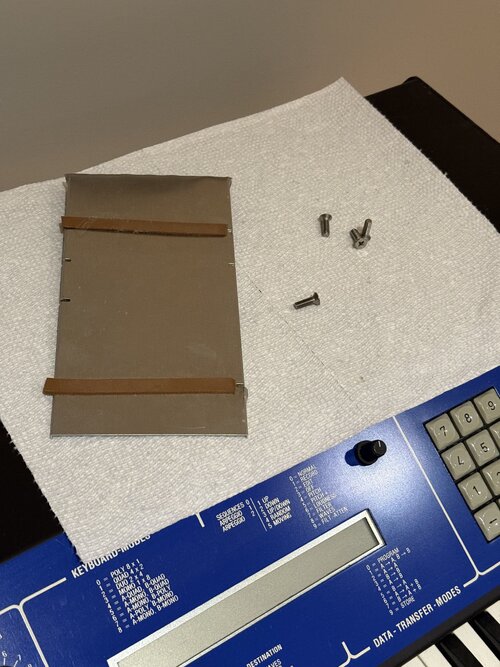

In den PPG waves 2.2 und 2.3 die ich bisher persönlich von innen sah (so etwa 4 eigene und zwei andere), war es meist weißes Gummiband mit ca. 10 mm Breite oder so ein Schaumstoffband (ähnlich Tesa Moll) oben auf der Metal Platte mit Kerben, die die senkrechten Platinen auf Abstand hielt.
Dieses Gummi oder Schaumstoff war zwischen besagter Plate und dem waagerechten Teil der Gehäusedeckels.

  • #2.200
„Wake up the spong in me“
Nur Metallplatte hier. Nix Gummi oder Schaumstoff.
Da rutscht auch nichts heraus. Jedenfalls gab es bei Live Auftritten noch nie irgendwelche Probleme.
Bei Kollegen, z.B bei den Twins gab es mehr Probleme. Sie nutzen heute den 3rd Wave live.

  • #2.205
…der PPG von den Twins steht bei mir. Im Studio bereitet er bisher keine Probleme. Er wird aber auch nicht rumgeschleppt
Normalerweise ist oben auf der Metallplatte ein Schaumstoffstreifen. Durch diesen fixiert der geschlossene Deckel die Platinen. Ich habe aber auch schon ein Variante mit Gewindestange bis zum Main Boards gesehen.

  • #2.212
In Mexico war er diese Jahr aber noch dabei, kein 3rd Wave! Der 2.3er ist sowieso anfaelliger, irgendwie.
Uebrigens, hier ist mein Metallplatte um die Boards in Stellung zu halten...
M.i.a.u.: mgronroos, Kevinside, Phil999 und 5 andere

Hallo Cord,
eventuell haben sich die Twins dann wieder einen PPG zugelegt. Ich hatte vor mehr als 5 Jahren deren „originalen“ PPG 2.2 gekauft. In den Unterlagen waren auch die handschriftlichen Set-Lists etc. dabei. Ballet Dancer wurde live wohl mehrfach während eines Auftritts gespielt 😀. Dass der PPG von Twins kam, war aber gar nicht der Kaufgrund. Aber eine nette Anekdote.
Einen anderer PPG nebst Waveterm hatte ich in Berlin direkt vom Studio, indem das erste Alphaville Album produziert wurde. Die meisten PPG werden einen mehr oder priminenten Vorbesitzer haben. Für Hobby Musiker waren sie schließlich schlichtweg zu teuer.
