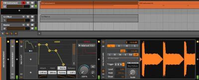

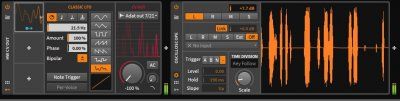

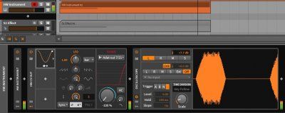

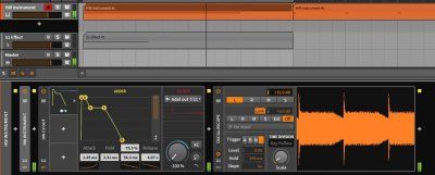

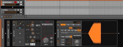

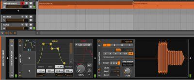

Mir ist grad nix besseren eingefallen als das hier.
Also Setup:
WMD PDO Rechteck geht direkt in uVCAii, lineare Charakteristik, Amp ist zu, uVCA out geht über mein RME direkt in Bitwig.
CV des uVCA ist verbunden mit dem out 7 des ES3.
Der Hüllkurvenmodulator in Bitwig ist volle Pulle automatisiert, so das von der Hüllkurve die volle Power über das ES3 in den uVCA schickt.
auf den Screens sieht man die ms und das Oszillogramm des Audioinputs.
Also akustisch

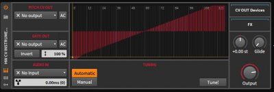

Das gute am ES-8 ist, dass es direkt funktioniert mit Bitwig und Ubuntu oder OSX und Silentway, das ist die vorhandene Infrastruktur. Ich seh gerade, dass Bitwig leider keinen Voice Controller oder Quantizer hat.
M.i.a.u.: Mindflanger
  • #49
was meinst mit voice controller? Es gibt einen Audio Controller, da kannste das Audio auch als Envelope benutzen.
  • #50
Voice Controller Plugin wie bei Silentway, wo man im Piano Roll Noten eingibt und Gate/ quantisiertes CV ausgegeben wird
