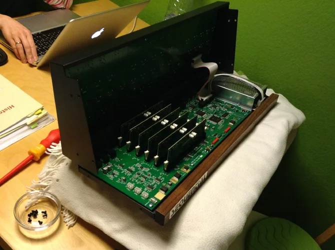

Die Voicecards sind wie RAM Chips auf dem Mainboard angebracht.
Guck doch mal nach ob eine davon vielleicht aus dem Sockel gerutscht ist.
Vielleicht behebt das schon dein Problem.

  • #1.295
Der Verdacht bezüglich einer lockeren Voicecard liegt nahe.
Als Test kann man ja erst mal alle Voice-Cards nochmal "ordentlich" einsetzen.
Wenn das nix bringt:
Eine Voicecard ziehen, sechs Tasten drücken.
Wenn zwei Stimmen fehlen, dann ist die gezogene Voicecard NICHT die defekte.
Wenn weiterhin nur eine Stimme fehlt, dann ist das die defekte Stimme.
So eine nach der anderen Voicecards durchtesten.
Wenn man dann die defekte Stimme hat, dann
* die Voicecard der defekten Stimme ziehen, zur Seite legen
* eine weitere Voicecard ziehen und auf die andere Seite legen
* die nicht funktionierende Voicecard in den Sockel der funktionierenden Card einsetzen
* testen
Wenn jetzt zwei Stimmen nicht gehen, ist die Voicecard defekt.
Wenn weiterhin nur eine Stimme nicht geht, ist was am Mainboard defekt.
Gruß
Florian

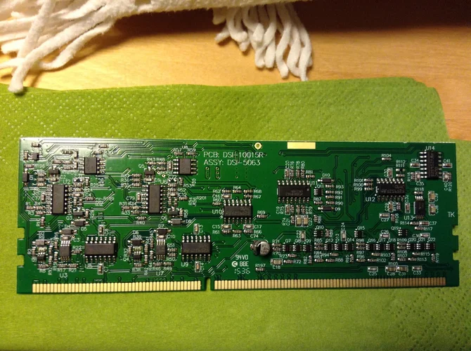

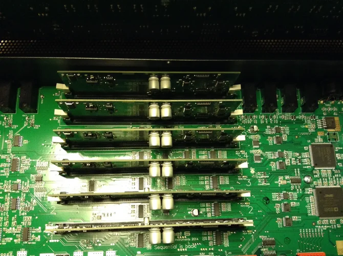

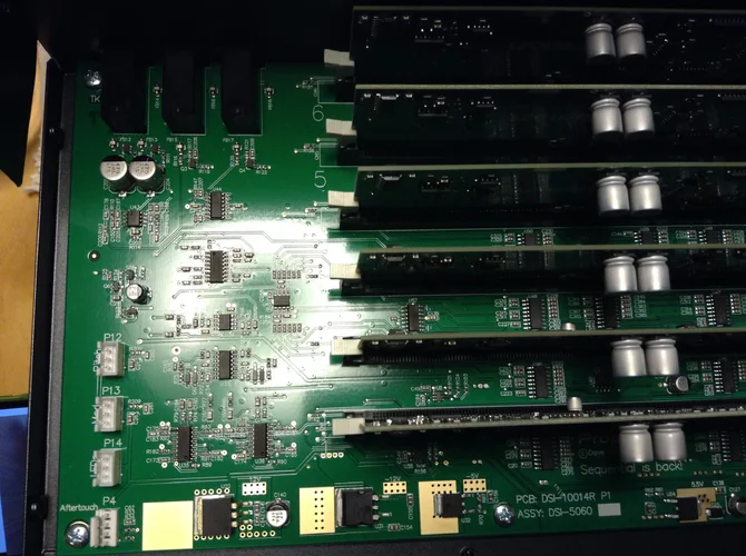

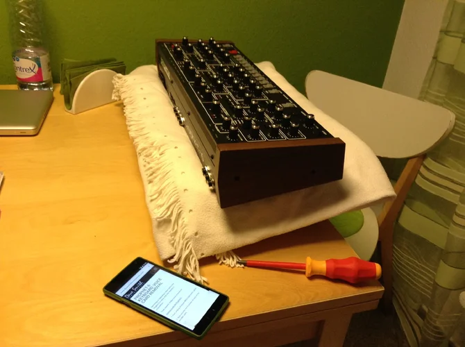

Ein paar Bilder
  • #1.298

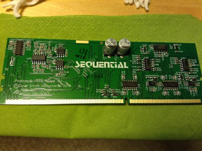

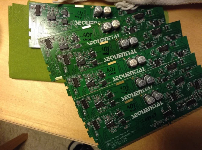

Noch mehr....
  • #1.300
Schön das du den Fehler gefunden hast! Und auch von mir Danke für die Bilder. Wer weiß ob ich die auch mal brauche (hoffentlich nicht ;-))

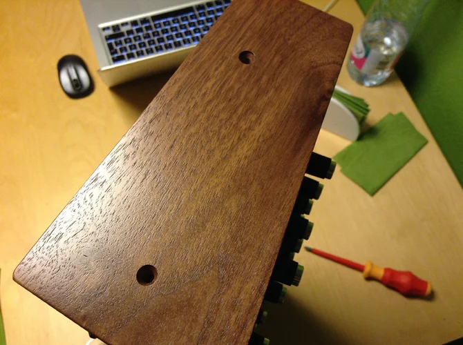

pulsn schrieb:
Also ich find den P6 sehr wartungsfreundlich aufgebaut. Beim Modul muß man nur die Holzseitenteile (vier Schrauben) und die Gehäuseoberseite (acht Schrauben) entfernen und schon kommt man bequem an alles ran.
Wie viel Kubik an Luft wurde denn da verbaut ?
Auf den Fotos sieht es so aus, als wären nur 20%
des Gehäuse-Volumens genutzt.
Ein Hamster hätte somit noch genügend Platz. :)

So, Voice Card in Slot #2 macht Zicken. Hab diese dann mit der in Slot #1 getauscht und siehe da, sie ist defekt. Lustigerweise sagte die Kalibrierungsroutine vorher "L2" und nun "L1". Ich krieg von Andy kostenlos eine neue Voice Card jetzt zugeschickt. Super Service! :supi:
Das hört man doch gern! :tralala:
