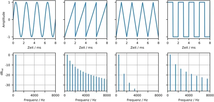

Also geht die Frage eher nach dem schönsten Sägezahn. Denn das wäre Grundton + Obertöne.
  • #104
Ich habe doch geschrieben: "Der NICHT REIN aus EINEM Ton besteht", also ein Grundton + Obertöne und die Frage war welcher davon denn nun der schönste für euch ist. Den reinen Sinus zu vergleichen bringt ja nix, der klingt immer gleich, erst durch Obertöne können wir in "besser" oder "schlechter" klingend unterscheiden.
Der schönste Sinus mit Obertönen ist die Sägezahnwelle

Haha ja und der Sinus mit dem meisten Obertönen ist das Rechteck.

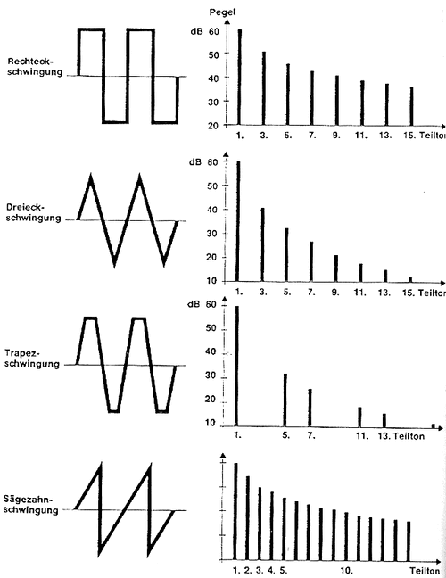

eigentlich nicht, weil das nur ungradzahlige Obertöne enthält, der Sägezahn dagegen alle Harmonischen. Kommt natürlich auch darauf an, ob es dir um Abzählbarkeit oder um Amplitudenabfall geht ...

Sinus - Sägezahn - Dreieck - Rechteck:

p.s.: in den ganzen teilton-graphiken oben fehlt überall die phase. beim sägezahn muss jeder zweite oberton invertiert werden.

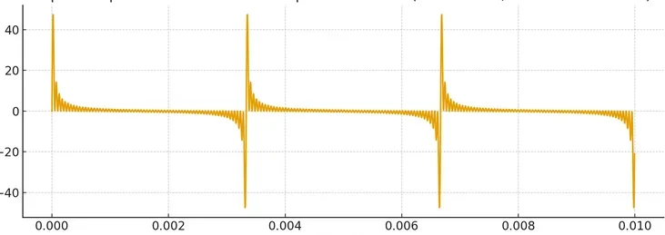

Ich hatte mich letztens gefragt, wie sich ein Sawtooth verändert, wenn man die Amplitude der Obertöne nach und nach erhöht, bis alle den Pegel des Grundtons haben - das geht dann schnell in Richtung Pulswelle mit sehr schmalen Peaks:

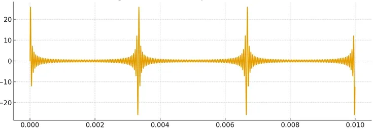

Oder wenn man den Pegelabfall der Obertöne umkehrt (zunehmend statt abnehmend):

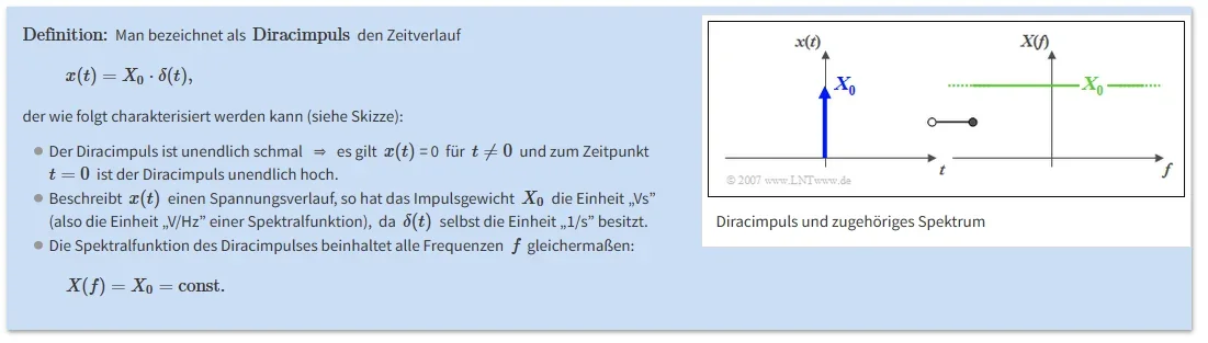

ja, die Energiedichte ist hier das ausschlaggebenste.

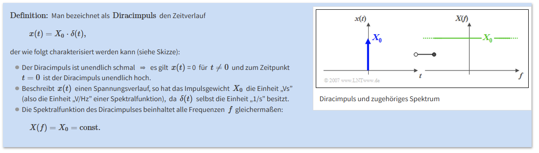

Wenn ich mich aus dem Studium recht erinnere, dann näherst du dich oben einem Dirac-Impuls an. Unendlich hoch, unendlich schmal, Energieinhalt=1, und enthält alle (unendlich) Frequenzen.
Passt ja dann, du hast alle Frequenzen gleich laut gemacht .. die kleinen Schwingungen spiegeln dann Bandbegrenzung auf 44kHz wieder.
Mit dem kann man übrigens wunderbar Systemantworten ermitteln, weil du dann quasi das durch das System veränderte Spektrum bekommst (hast ja alle Frequenzen gleichmässig drin), welches du z.B. für die Faltung bei Hall nutzen kannst.
Mein Denon Verstärker nutzt das, um den EQ für den Raum auszumessen.. diese kurzen Pulse, die man wiederholt hört.
Mein Prof hat damals auch weisses Rauschen benutzt, was quasi die umgekehrte Logik war .. aber das bekomme ich nicht mehr zusammen :)
M.i.a.u.: Scenturio
