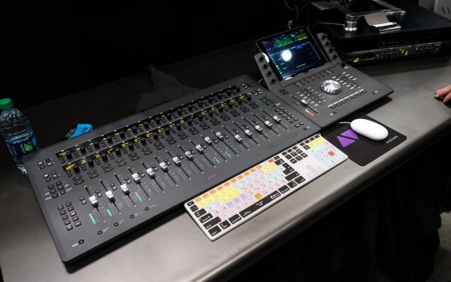

Eucon wird unterstützt von...
Klar Protools (Ultimate)
Logic
Cubase
Nuendo
Samplitude
Cakewalk (aber wahrscheinlich nicht mehr in der Free Version)
Welche Controller nutze ich?
Zuhause S3+Dock
Dann gibts natürlich noch S4 und S6 M40... Wobei ich nur die S6 kenne...
Euphonix hat da wirklich etwas Fantastisches geschaffen...
Avid* hat es perfektioniert...
VCA und Group Spill...
Track und Plugin Maps....
Ach lest es selbst nach... Eucon (Dank Euphonix) ist wesentlich weiter, als eine rudimentäre Hui oder Mackie Control Emulation...
Diese Hardware nutze ich zu Hause in meinem Bedroom Studio und es macht wahrlich Spass...
Das hier ist aber nur ein Beispiel Picture von der AES...
PS: Das Setup funktioniert wunderbar unter Nuendo und Logic...und auch Protools

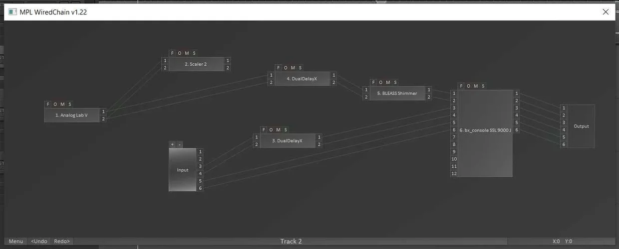

Irgendwann meinte auch wer mal abfällig, dass Reaper eine "Bastel-DAW" sei. Damit hat er natürlich Recht - im positiven Sinne. Der Costumizing-Grad ist schon extrem hoch, wenn man denn die DAW einigermaßen beherrscht. Ich kann Musiker völlig verstehen, denen das zu abstrakt und technisch wird. Denen ist das zu viel Fummelei ...
Für mich sind diese Möglichkeiten aber ein großes Plus für Reaper, weil es wirklich sehr viele tolle Addons gibt, wie z.B. einen Tracker oder die Region-Playlist. Über letztere kann man patternorientiert Songs zusammenstellen, wie das früher bei Trackern ging. Das funktioniert sogar während des Abspielens und ist somit quasi-livetauglich. Es gibt auch zahlreiche Stepsequencer, Zufallsgeneratoren und Arpeggiator, usw. - die Liste ist sehr lang. Wenn man sich mit der integrierten Skriptsprache beschäftigt, kann man über das Framework alles auch selbst coden - EQs, Synths, etc.
Diese modulare Ansicht, wie man sie beispielsweise aus Bitwig kennt, gibt es für Reaper übrigens auch als Erweiterung. Wobei ich damit eher selten arbeite.
Und das beste: Die Installationsdatei von Reaper ist 14MB groß. 😁

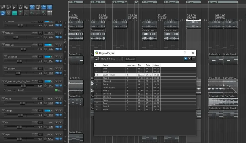

Das stimmt. Die Themes sehen erstmal voll schick aus. Die Dialoge sind dann aber noch im normalen Windows-Layout ... offensichtlich spart das aber viele Ressourcen, die man dann für den Audiobereich nutzt. Reaper nutzt auch exzellent alle Cores und das merkt man dann schon deutlich. Durch die vielen Updates kommen auch ständig neue Features hinzu.
Hab erst ein neues Bitwig upgrade gekauft und fiddel schon wieder mit Reaper rum.... zum verrückt werden. Es ist einfach unschlagbar schnell. Projekte laden ruck zuck und die GUI fuelhlt sich auch flüssiger an.
Und die VST Effizienz ist auch meilenweit besser als bei Bitwig. Dafuer ist es aber nicht so gut live tauglich. Kann man bestimmt auch auch umstellen (?).
Ich finde es auch sehr flüssig. Selbst auf meinem Dell M4800 lief das damals super.
In puncto Live-Tauglichkeit schaue Dir doch mal die Region-Playlist an. Du kannst in der Timeline unterschiedliche Parts als Region festlegen. In der Playlist kannst Du diese Regions (Pattern) beliebig oft wiederholen - wie bei einem klassischen Pattern-Sequencer. Wenn Du während des Spielens auf einen Playlist-Eintrag klickst, spielt er beim nächsten Patternbeginn dann dort weiter. Du kannst also live zwischen den Pattern hin- und herswitchen -> siehe Bild - ich arbeite auch in der Produktion damit, weil es sehr intuitiv ist.

Danke, schau ich mir mal genauer an. Es gibt ja auch noch playtime (läuft aber noch nicht auf Linux). Mit livetauglich meinte ich wie Reaper das Audio prozessiert. Wenn man zum Beispiel eine Loop abspielt und man nimmt dann etwas raus oder schaltet es stumm (muss ich testen. ob das beim Stummschalten dann auch so ist) dann wir es u. U. erst im nächsten Durchgang korrekt abgespielt.
Was ist denn das fuer ein Theme?
  • #326
Ahh ... ich glaube nicht, dass Reaper dafür gemacht ist. Aber vielleicht geht ja sowas.
Für solche Dinge ist vielleicht Ableton Live dann doch die bessere Wahl.
Das Theme heißt Blackmore. 😎

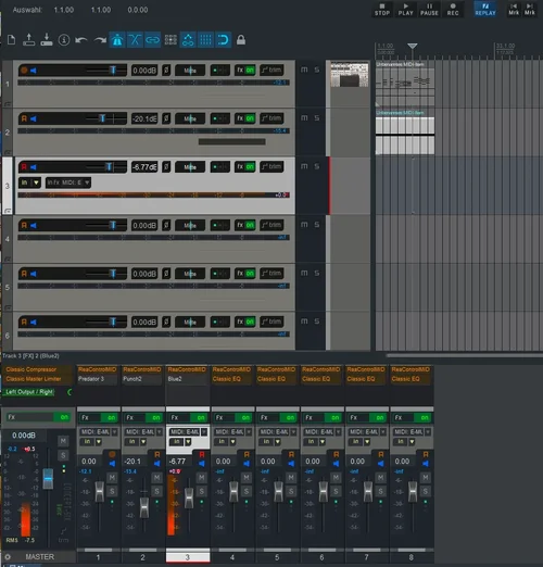

das Blackmore-Theme sieht cool aus, guter Tipp!
Im Stash gibt es für jeden Geschmack etwas; ich meine, da sogar Logic- und Cubase-Tthemes gesehen zu haben.
Habe gerade dieses Theme gefunden " CONCEPT-SIX2-BASIC"
sieht ganz aufgeräumt aus, für meine alten Augen recht angenehm.
  • #329
Die Logic- und Cubasethemes (zumindest die frei verfügbaren) sind teilweise überholungsbedürftig (Buttons überlappen sich, Ordnereinzug funktioniert nicht richtig etc.). Einige Sachen sind in Reaper auch kontraproduktiv:
Wie beim Original werden Spuren in geschlossenen Ordnern komplett ausgeblendet, was aber nur ein optischer Effekt ist - beim markieren mit der Maus werden die Spurobjekte trotzdem mit ausgewählt und ggf. unwissentlich verändert. Das und anderes kann man zwar über Scripte lösen, ist aber anders zu bedienen und macht die UI wieder langsamer.
Selbst nach Anpassungen steht man vor dem Problem, dass so eine nachempfundene Oberfläche dem Funktionsumfang kaum gerecht wird. Das kann man sicher alles kreativ lösen, frisst aber extrem viel Zeit.
