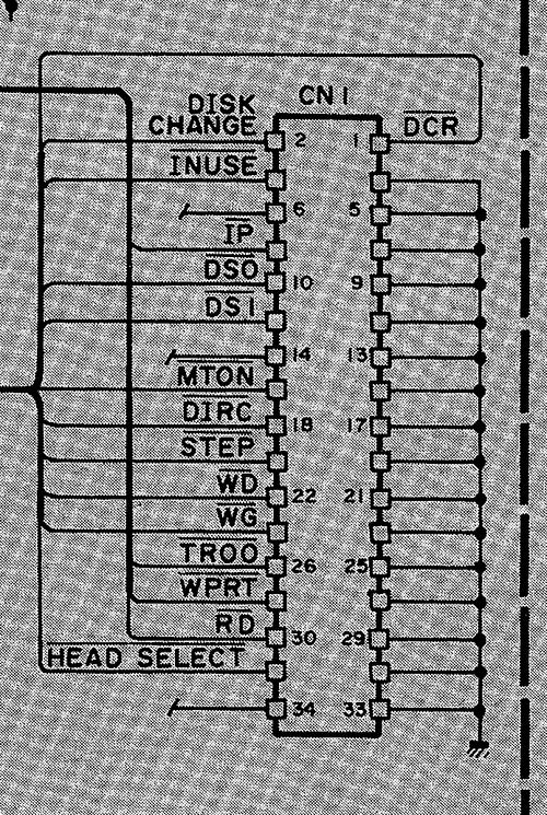

So, ich glaub ich hab das Problem entdeckt:
Auf Pin 1 des Floppyanschlusses liegt ein Signal, daß sich DCR nennt und lowaktiv ist. Dort hat aber normal ein Signal nichts zu suchen, denn alle ungeraden Pins des Shugartbusses liegen auf Masse.
Der Floppycontroller ist der u.A. auch beim Atari eingesetzte WD1772, allerdings ist das DCR-Signal keines von Diesem, sondern das kommt aus einem Port des Yamaha, ebenso wie die Driveselects. Der DX7IIFD ist übrigens für 2 Laufwerke vorgesehen, denn es sind sowohl DS0 als auch DS1 an einen Port angechlossen - ob DS1 auch angesteuert wird, kann ich nicht sagen, das müßte man probieren.
Die Zeichnung auf der Laufwerkseite weist leider auch einen Fehler in der Bezeichnung auf, was es schwerer macht, da sind jemandem wohl die Pins verrutscht.
Pin 34 (ready) scheint nicht angeschlossen zu sein.
Ich poste mal einen Bildauschnitt:
Es gibt eine Anleitung im Netz, mit der man einen DX7IID zu einem DX7IIFD aufrüsten kann, indem man die fehlenden Bauteile nachbestückt und die Firnware (EPROM) austauscht:
http://www.cloudswalker.com/files/upgradedx7ii.pdf
Den Herren würde ich mal anschreiben, denn der hat offenbar ein normales Laufwerk drangeklemmt und scheint sich mit solchen Basteleien auszukennen.
