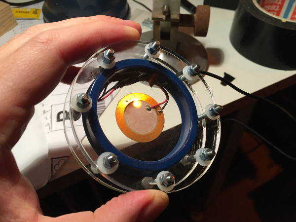

Anlässlich einer bald stattfindenden Kunstperformance namens "Go with the flow" im Port25 während dem Nachtwandel im Jungbusch in Mannheim baute ich ein Unterwassermikrofon, aka Hydrophon! Die Bauanleitung und ein paar Videos dazu findet ihr hier:
http://www.joix.de/hydrophone/

Thema DIY-Hydrophon, in den allermeisten Artikeln im Netz sieht man, dass das Piezoplättchen wie hier auch in eine irgendwie geartete Dose gepackt wird, sodass in dieser Dose noch ein Luftraum ist. Ist dieser Luftraum für das Piezoplättchen wichtig. Oder anders gefragt, warum das Plättchen nicht einfach eingießen? Funktioniert das dann nicht?
Das Plättchen reagiert auf die Biegeschwingung seiner Messing-Grundplatte.
Im Wasser hast du eine Druckschwankung.
Die biegt beide Seiten der Dose durch. Die eine Seite wird vom Plättchen (klebt auf dem Dosenboden) in ein Ausgangssignal umgesetzt, die andere Seite (dank der weichen Luft bis zum Deckel) ignoriert.
Wenn du das nur eingießt (umhüllst) dann würden beide Seiten den Druck "sehen", das arbeitet dann ganz anders (vermutlich schlechter).

Das könnte natürlich möglich sein. Mhh, ich werde es mal ausprobieren, einfach mal so ein Plättchen in Flüssigkunststoff tauchen und somit versiegeln und ein weiteres mit einer Art "Luftkissen" auf der Keramikseite.
