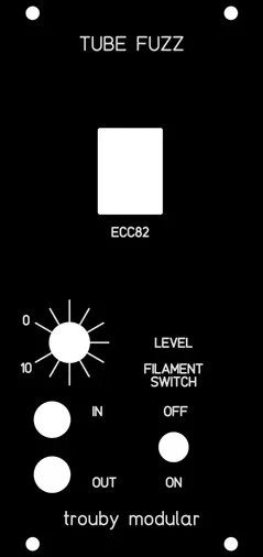

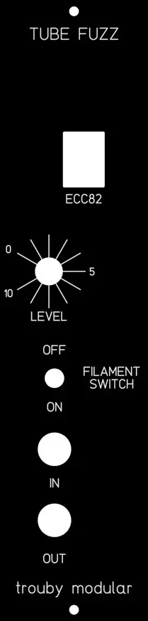

hatte mal vor ner weile mit ner ecc82 rumgespielt bei 12V.
sollte ein pre-amp werden - standard schaltung mit katodenfolger.
spannung VIEL zu niedrig dafür hat praktisch direkt verzerrt (einphasig).
vll. macht es ja sinn, ein eurorack-modul mit ner röhre zu machen. die heizung, naja, -12V mit 5% unterheizen...
ist nur blöd dass es keine gewinkelten röhrensockel für platinen gibt.
natürlich mit guckfenster auf die röhre
 hat praktisch direkt verzerrt (einphasig).->
