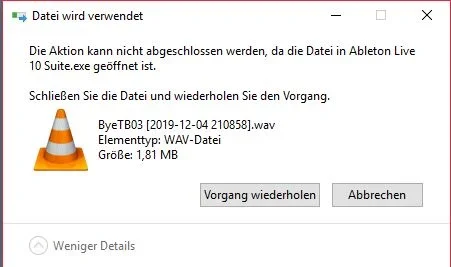

in ableton auf eine audiospur aufnehmen. dann schnibbeln bis paßt. dann die edits aus der ableton-timeline auf den desktop ziehen. ferdich. ta-dah!
geht auch - sofern ich mich recht entsinne - über den "umweg" track freeze und dann liegen die edits in irgend einem temp-ordner (o.ä.), aber bevor ich anfange mich selbst zu verwirren empfehle ich variante 1.
M.i.a.u.: Soundwise unlike
Nope. Live teilt nicht gerne, selbst wenn man das File vorher konsolidiert.

Solange es nur Audio-Versionen einzelner Clips sein sollen (und keine Multisamples), ist der einfachste Weg
- die Spur einfrieren
- den gefrorenen Clip (=Audio) dann in eine separate Audiospur ziehen/kopieren
- Klick auf den Samplenamen im Cliprahmen führt den Browser zum Audiosample (Aktuelles Projekt -> Samples -> Processed -> Freeze)
- Sample per Browser in gewünschten Zielordner ziehen

Einfach einen Kanal zum resamplen aufmachen. Steht auch direkt in Ableton als Auswahl. Je nachdem ob du Sampler oder Simpler benutzt kannst du die Genauikeit in Bezug auf Transponierung selber festlegen. Jede Note muss man nicht absamplen.
Kannst dir auch eine Miditemplate bauen wo alle Oktaven durchgespielt werden und diese dann entsprechend slicen.
