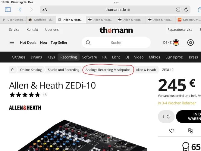

M.i.a.u.: Grenzfrequenz
wow...cooles Teil...nicht ganz günstig...wie versteht sich das mit dem hybrid analog/digital? Sämtliche Ein- und Ausgänge sind analog...die interne signalverarbeitung EQ, FX, etc sind digital....eigentlich nicht ganz das was ich suche...aber es gibt sicher auch da gute Sachen....

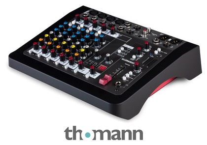

Bei diesem sollte es möglich sein:
Der ist schööön, klein!!!...aber ich vermute mal das er digital ist...ansonsten sehr ansprechend....der zed60-14FX sieht auch spannend aus. Mit zwei Gitarren Eingängen mit Röhrensound emulation...ob man da aus meinem shruti einen andromeda zaubern kann?:denk::denk:

  • #60
Der zed60-14fx hätte kurze Fader, was ich persönlich bevorzugen würde....
