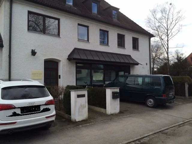

Etwa 20 Autominuten von der Allianz Arena, erscheint der kleine, verschlafene Ort, Gräfelfing.
ein Münchner Nobelwohngegend mit engen Strassen und Sehr schönen Häusern. Kurz darauf stehe ich vor dem kleine Wohnhaus in der Geiger Str. 13. Die Weltmarke DOPEFER etwa hier?!!
Doch 2 kleine Schilder geben mir die Vergewissheit zu klingeln.
Die freundliche Frau Heller, die ich schon mal am Telefon hatte, machte auf und führte mich durch 3 kleine Räume und den Raum mit einigen Regalen mit Modulen. " schauen sich das ruhig an, das interessiert sie doch bestimmt" sagte sie.
Sie fertigt meinen Auftrag selbst an einem alten DOS-Rechner. " wovon ein paar rumstanden. "Die hier werde ich nie aufgeben" sagte sie. 2 freundliche Herren erledigen die Aufträge aus aller Welt, sonst nichts. Auf die Frage ob sie von Anfang an dabei sei antwortet sie, "ja klar, schließlich bin ich ja die Inhaberin der Firma", was mich erstmal sprachlos stellte.
Die Dame scheint die Gemütlichkeit der letzten 20 Jahre zu vermissen und auf die Frage ob soviel Arbeit auch wegen Musikmesse sei, sagt sie, " ja leider". Ich hab sie auf die Leute hier in Forum angesprochen,
eingefleischte Döpfer-Fans, die mich hierher brachten! worüber sie gelacht und gesagt hat solang das alles freundlich zugeht finde ich das gut. was ich natürlich bestätigen konnte.
Sie stellte mir sehr geduldig alles zusammen und als ich nach Adapter fragte, rief sie den " Klaus" und ich durfte mit Herrn Döpfer reden, der sehr geduldig und freundlich mich über MIDI und AUDIO und (klein/gross) Klinken aufklärte. Frau Heller hat mich noch zum Auto begleitet und erzählte:"vor paar Tagen standen paar Jungs aus Australien hier vor dem Haus und suchten das "HOCHUAS DOEPFER". Irgendwie alles wie ein Traum für mich. Erfolg durch Bodenständigkeit. Symptathie durch Tradition. Den Rest könnt ihr sicher besser beurteilen. ( das hier darf ich mit ihrer Zustimmung veröffentlichen) Ihr hattet alle recht. Danke und Grüße
