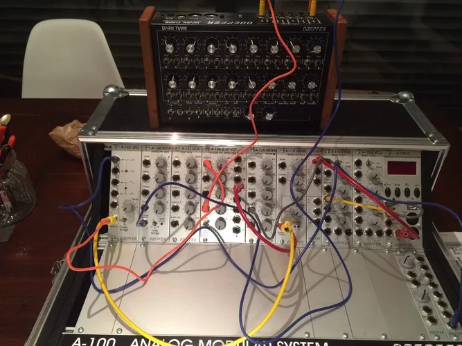

Trau mich das Ding noch einschalten, will morgen die Panels wieder aufschrauben und die Stecker nochmal kontrollieren. Insofern kann dir noch nicht endgültig sagen wie viel du zahlen musst :lol:
War noch 2 Stunden bei Stefan von HIEBER-LINDBERG. Super nett.
Die Patch kabel sind natürlich rein dekorativ gesteckt. Hätte nicht gedacht, dass die Kiste heute stehen würde. Ganz schon klein und leer oder? ;) ( ich würde nie das Wort BRAIDS oder MATHS erwähnen) wo ist Claas übrigens?:)
Sonst, bin ich fertig, ich muss mir eine neue Beschäftigung suchen... :lol:

maths fehlt ! :mrgreen:
bei so einem kleinen system über anordnung zu sprechen ist eher nebensächlich ... ich hab nach ein paar jahren es einfach so gemacht, dass alle module die sound bearbeiten in der mitte sind und alle module die steuerspannungen verarbeiten außenrum ... wobei bei mir fast alle module für beides eingesetzt werden können bzw eben beides sind ...

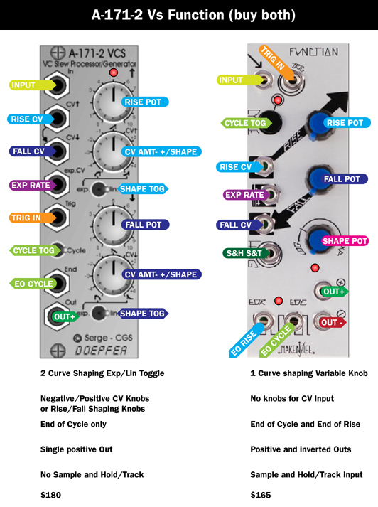

DerGanner schrieb:
Sehe ich das Richtig, dass das Maths-Modul und das neue A-171-2 eine recht große Schnittmenge haben?
Jein. Vom Funktionsprinzip ist das A-171-2 näher am MakeNoise "Function" und sozusagen ein halbes "Maths". Außerdem fehlen die 2 Attenuverter mit Summierfunktion (das wäre als separates Modul z.B. das "Invy" von Circuit Abbey).
Im amerikanischen Muff's Forum gab es mal von Bob Borries einen exzellenten Vergleich:

@ suri: Glückwunsch. Das sieht doch schon sehr gut aus und hat ordentlich Potential zum anfänglichen Rumexperimentieren. Ich sehe, du hast auch einen Dark Time, für's Sequencing ist also auch gesorgt.
Schönes Case.
  • #279
@suri:
So, jetzt bin ich auch wieder am "richtigen" Computer und habe das Foto sehen können. :lol:
Glückwunsch! Das sieht nach einer Menge Fun für den Anfang aus! Vom Umfang auch genau richtig für den Einstieg, da werden erst mal eine ganze Weile kaum Wünsche offenbleiben.

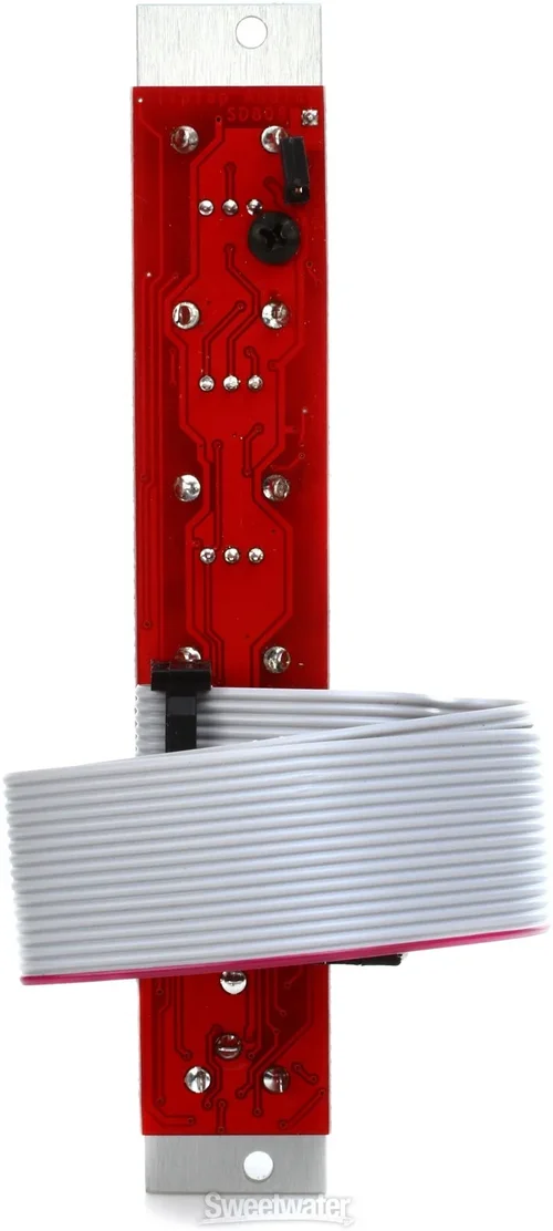

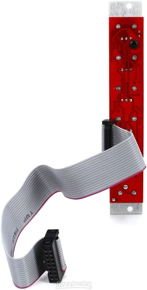

Mal eine Frage zum Anschluss von Modulen .....
Ich stelle mir gerade ein kleines Drummodul-Set zusammen und habe mir jetzt erstmal das TipTop Audio SD808 + BD808 gekauft.
Da die beiden Module ja nur eine Reihe von Pins zum verbinden haben und das Buskabel ja zwei Reihen hat -
ist das egal, welche Seite (links/rechts) ich da zum anschliessen nehme ?
Habe mal ein wenig im Netz geschaut und da war es scheinbar mal die rechte Reihe vom Kabel (Bild 1) und dann wieder die linke Reihe (Bild 2).
Hoffe ihr habt mich einigermaßen verstanden .... :?

Die Wahl der Reihe ist egal, da beide Reihen auf dem Busboard miteinander verbunden sind.
Wichtig ist nur, wie herum der Stecker aufgesteckt wird (rote Markierung).
