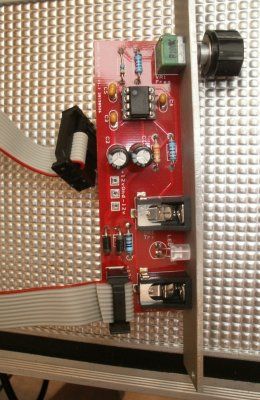

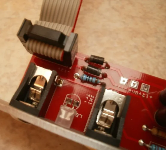

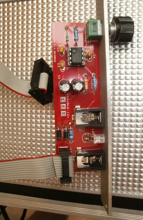

  • #352
Hallo !
Ich habe 3 Module von GMSN! bekommen und bin beim einbauen,aber in welche Richtung kommen die Flachkabel drauf ?
Also dachte erst wie bei Doepfermodulen mit der roten Ader nach unten aber ,leider ist nicht mal auf der Herstellerseite eine Einbauanleitung zu sehen.
So habe ich erstmal das Kabel so rum drauf also die rote Ader nach oben.
Also wer weiss das genau bevor ich die Module "brate" ?
Danke euch.
  • #353
Roter Streifen = -12V
Beziehungsweise ist es eigentlich scheißegal was der rote/blaue/braune Streifen macht, solange auf jeden Fall nachher die -12V von Deiner Stromversorgung am -12V Pin des Moduls anliegen.
Das ist üblicherweise eben der rote Streifen... da -12V bei den meisten Systemen "unten" liegt, sagt man eben "Red Stripe Down".
Also bei Deinen beiden Fotos ist das Flachkabel demnach richtig am Modul, WENN (!) und nur wenn Du die Seite mit dem roten Streifen auch in Deinem Case bei -12V anschließt...
Gab das für Dich Sinn? ^^
edit:
whoops, nach über einem Monat hat er es wohl hoffentlich auch alleine richtig hin bekommen... naja, ich lass die Antwort mal für andere stehen ;-)
