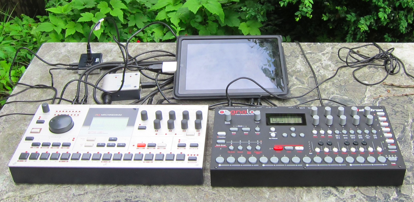

@Void: Geil! Was ist das für ne App?

mein controller für die machinedrum... der shizzle! aber noch nicht fertig.
kann MD kits/patterns/songs lesen und manipulieren/generieren, spricht jetzt auch schon erste worte mit dem A4, und macht soft-MIDI-thru. Dieses setup ist schonmal ganz geil damit:
A4 ist master, Machinedrum main outs -> A4 inputs, 1 track filtert/overdrived die MD, gemischt mit MD clean und dezenten master FX.. ein performance knopf im A4 steuert den MD kit morpher in der app... macht spaß. Hab den A4 auch erst seit gestern wieder, war über 2 monate in Schweden zum reparieren...

ach du bist das! hab dir schon nen kommentar auf englisch bei Youtube hinterlassen. Gut zu wissen dass du dich hier rumtreibst. :supi:
