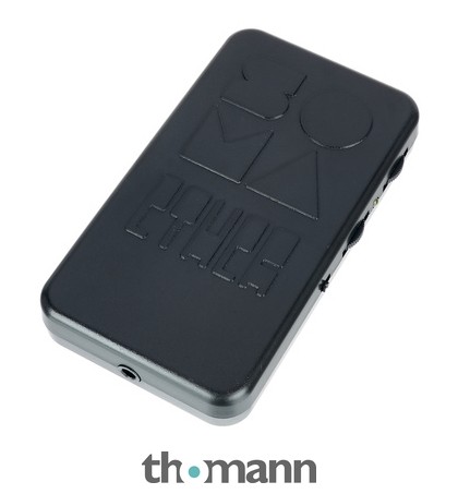

Klar, Elektrosluch und andere Geräte sind vergleichbar, aber das ETHER geht offenbar noch etwas darüber hinaus. Da sind mehrere unterschiedliche Antennen drin, und ein Metallnubsi zum direkten Kontakt mit Metallobjekten oder feuchten Fingern zur Erweiterung.
Elektrosluch nutze ich schon länger für Livesachen; üble Frequenzen sind da eher selten zu hören gewesen. Viel lautes Dröhnen durch Netzteile allerdings; mal sehen, ob ETHER das besser hinbekommt!
Eventuell werde ich zum Nerdlich der Mitte ein ETHER am Start haben, dann vergleichen wir das mal mit Elektrosluch.

Ich lag auf Seite 1 recht daneben. Das Teil ist mehr als ein Coil Mic auf Anabolika.
Vlad schrieb (auf YT):
I've seen comparisons with different magnetic fields detectors so I decided to post the explanation:
ETHER is not just an inductive sniffer like some projects you can easily find online. A simple low-frequency inductive sniffer will be silent in most places that are full of sounds in the video. Such devices need to be placed close to an emitting source and will not work on a street. All they contain is a coil and a low-frequency amplifier. In comparison,
ETHER has a regenerating circuit and a demodulator, making it an actual radio wave receiver, not just an amplifier of low-frequency magnetic fields. However, ETHER can perceive the low-frequency magnetic fields as well. But, honestly, if your goal is to scan objects in close proximity (0-20 centimetres), devices like Elektrosluch will work cleaner and more focused due to its narrow band and lower sensitivity.
ETHER was designed to be a part of your walks in the city and may even pick up sounds in a forest or at the seashore (I have such experience). Elektrosluch was designed for using over a table full of gear. Also, ETHER can perceive the electric component of the radiation as well, capturing radiation that is far above the audio range and is much more sensitive. Therefore, it has a significantly different design, functions and implementation than a simple inductive sniffer even if in some cases their functions can overlap.
  • #47
Was Vlad da schreibt, hat Hand und Fuß (klar, er muss es ja wissen).
Ich habe beide, Elektrosluch und Ether, und genau wie er schreibt ist Elektrosluch in einer Live-Performance besser und für fokussiertere Klangerzeugungen geeignet. Ich habe Ether aber auch schon am 10m-Kabel ins Publikum gereicht und auf deren Krach reagiert, das hat auch Spaß gemacht.
